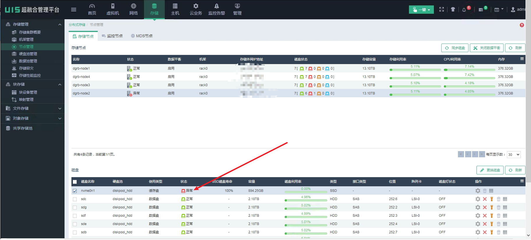

UIS超融合使用过程中SSD缓存盘异常的原因有哪些?如何修复?

前台点一键检测,只勾选存储项,检测出异常后,点修复,可能可以,如果不行去hdm看下硬件状态
请问一下怎么修复,怎么更改磁盘为自身?

可以了,更改磁盘为自身的,同步磁盘后待任务完成就可以了

查看下hdm界面是不是硬件故障

hdm上没有告警,硬盘状态灯也是绿色正常的
也遇到同样问题,通过HDM检查硬件都正常,就是系统里显示异常。重启和修复都没用。

你们是怎么解决的?我现在0750p09碰到这个问题了,ceph -s、ceph osd tree、ceph osd df 、HDM硬件全都正常,重启主机也没用

我是把onestor的handy页面恢复出来,在有个校正磁盘就好了
