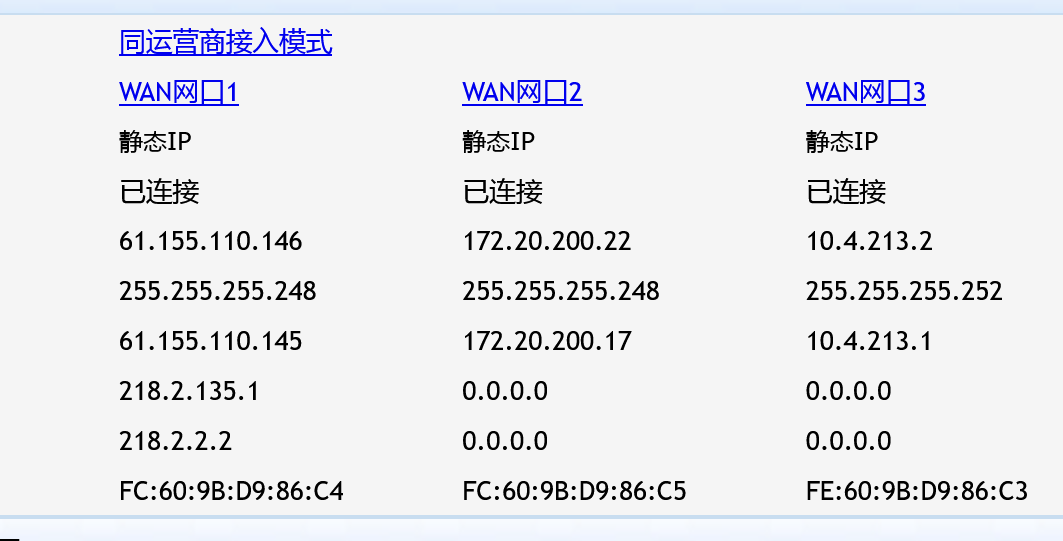

WAN口1是电信的外网。wan2是移动的数字电路。WAN3是电信的内网VPN。这台设备做中心点。我现在要做wan1默认上网。当访问172.20.200的段的时候自动走wan2口。wan3口和合其他厂区做的VPN相互之间可以访问。我现在要求其他厂区能通过这台设备访问WAN2口。这个策略路由怎么做?

以下是策略路由的配置说明,请参考:
