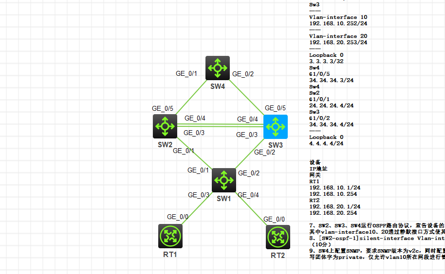

请问怎么做到仅允许单台主机通过ssh登录到交换机?
2018-07-03提问
  • 1收藏,4160浏览
在SW4上配置ssh,配置用户名为admin,密码为admin,用户等级为network-admin。仅允许rt1通过ssh登录到SW4;
请问怎么做到仅允许RT1通过ssh登录到sw4?组网如图。
配置ssh server acl 2000,acl 2000里只匹配RT1的地址就可以了。
回复清风惜竹:
是的
风干工程师肉干要不要 发表时间:2018-07-03 更多>>
您好,是在sw4上面做是吗?
清风惜竹 发表时间:2018-07-03
回复清风惜竹:
是的
粉丝:2人 关注:3人
ssh server视图下引用ACL可实现
