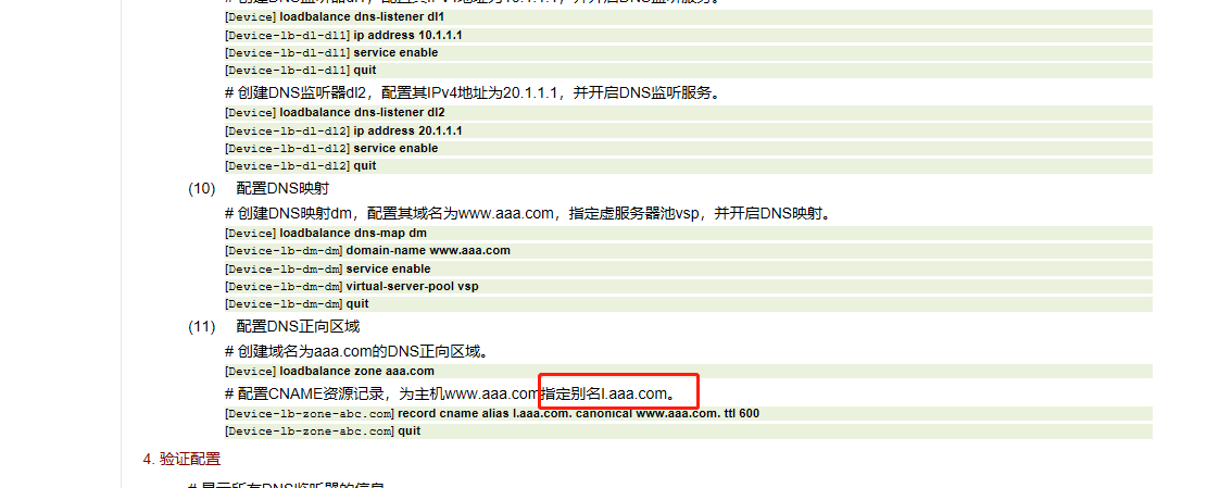

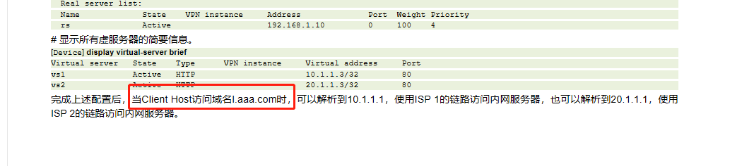

需求:内网有台服务器,提供web服务。申请了3个运营商专线,需要对外提供负载均衡服务。用户从外网访问到内网服务器需要流量平均到这三个运营商专线上。
问题一:
比如内网服务器ip为:192.168.1.1,是不是要把192.168.1.1绑定一个本地域名***.***。然后还额外的向公网域名服务提供商申请一个公网的域名,譬如:如图二所示,申请***.***这样的一个域名?然后把内网域名***.***和外网域名***.***绑定?

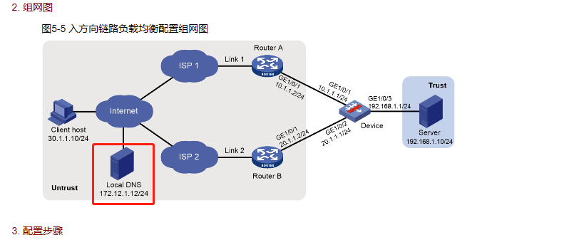

问题二:
图中local dns 是不是PC端配置的如114或者8.8.8.8这样的dns?
如上
粉丝:6人 关注:6人
local dns是dns服务器
具体配置热线确认下
