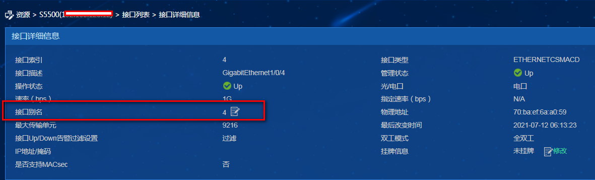

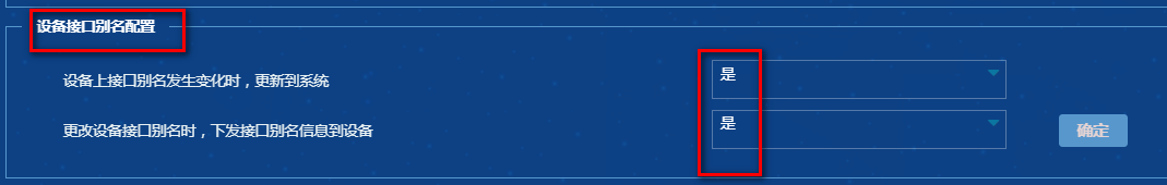

IMC 网络拓扑中设备互联链路的端口没问题,但是端口描述不对,有大佬能给讲讲么,或者给个相关链接
JNN 七段
粉丝:14人 关注:1人
拓扑中接口描述可以查看下如下两个地方:
1、设备详细信息中接口列表--接口详细信息的接口别名配置。
2、系统管理--系统配置--系统参数下如果启用,是从设备上同步接口别名。
