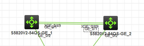

交换机1和2用49口做的irf,用1口做的mad,堆叠完后2台交换机相当于一台,如果我把两台交换机链接的1口生成树关闭后那不就有环路了吗?但是如果不关闭生成树堆叠分裂后就会有一个口备阻塞,没法进行mad检测了,这到底该不该不必生成树。

BFD MAD和生成树功能互斥
肯定关呀

那我到底关不关比生成树?

肯定关呀
