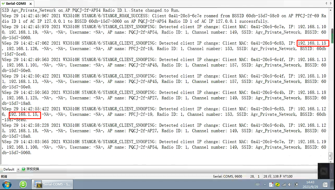

AC上跳出来信息,有5个无线终端的IP地址在短时间内来回切换,以192.168.1.15和192.168.1.126为例,同一个无线终端在这两个IP地址之间来回切换。192.168.1.15是在全局下DHCP forbidden排除出来不分配的IP地址,192.168.1.126是在地址池中参与分配的IP地址,有谁遇到过这种问题吗?

你这个MAC地址查询不到,估计是客户端的网卡的随机MAC功能没关,或者是有攻击
叫我靓仔 发表时间:2021-09-29
终端的MAC地址能查到。又问了一下,无线终端是AGV小车,小车本身的主机设了固定IP地址,然后小车又增加了一个无线接收设备自动获取IP,这种情况下是不是只需要留一个IP地址就够了,要么固定IP,要么自动获取,AC里面才会不提示探测到终端IP地址改变。
