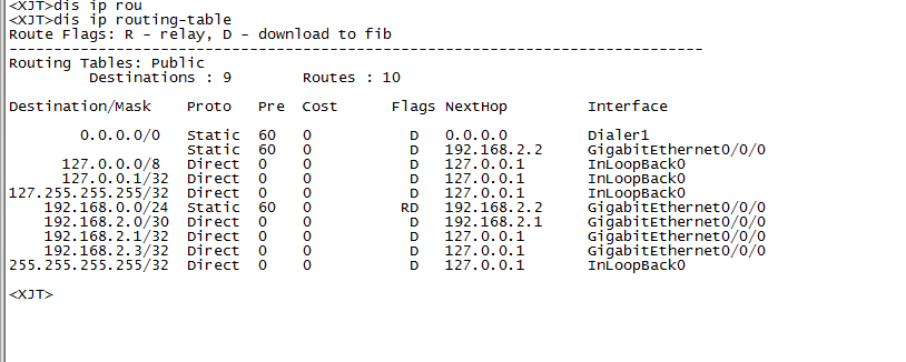

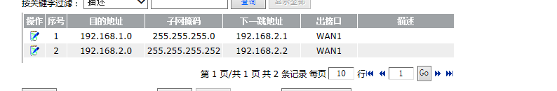

我对面是台AR1200S 做静态路由到华三上的WAN口,也在华三做了回程路由到ARgi0\0\0口,H3C路由
AR路由表
AR无法ping通除了目的网关的任何地址,,H3C无法ping通AR的目的地址,华为售后说要先关闭wan口的NAT。。请问如何关闭

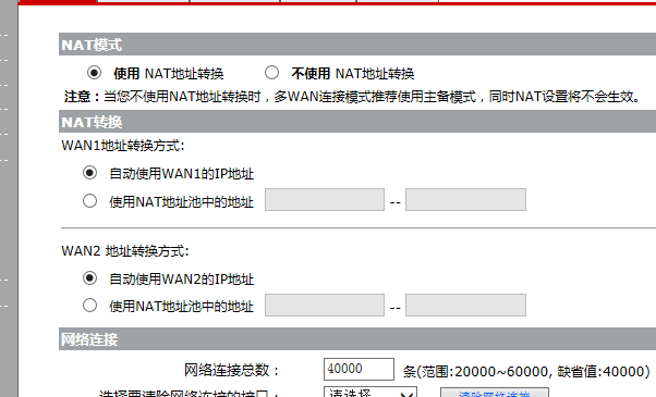

高级设置有个地址换换,试试

那你的出口在哪里呢?如果AR要跟ER下面的网段路由互通,那么就要不使用nat,路由全部打通,出口在哪里,如果出口在AR上,那就把nat做到AR路由器上

那个只有一键开启和关闭。。
张贤志 发表时间:2018-07-03
就是那个,不使用nat地址转换
风干工程师肉干要不要 发表时间:2018-07-03
不使用,就断网了
张贤志 发表时间:2018-07-04

如图
