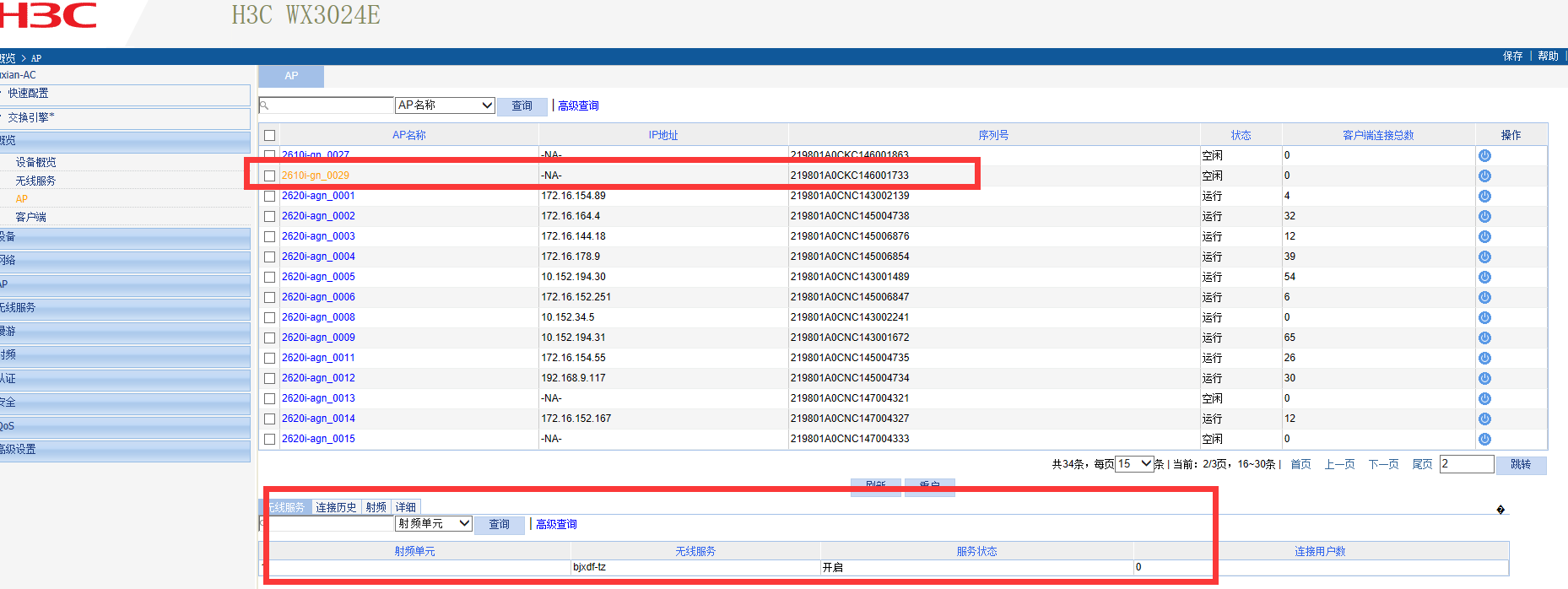

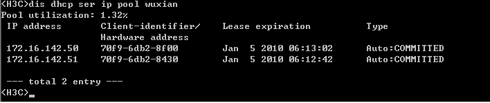

1、单个局域网内:网关设备开启DHCP 地址池:AP可以拿到地址,但是我不确定h3c ap 2600 是否是 dhcp option 43
但是 可以看到地址AP已经拿到啦

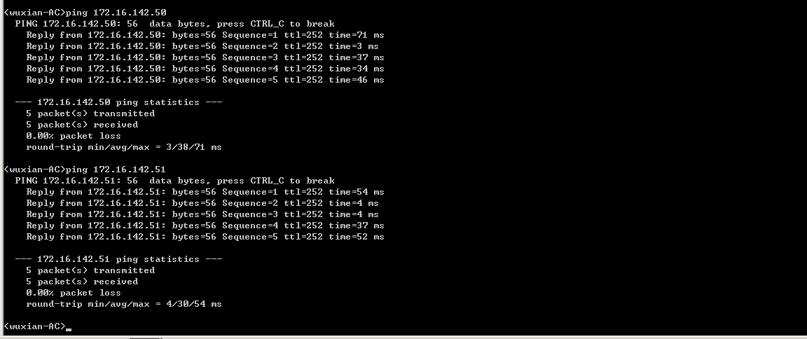

2、 AC 上可以ping 通AP

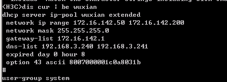

是否是 dhcp option 43 是什么意思? option 43是否下发成功? 可以telent到AP上display dhcp client verbose 里面有个boot server

AP如果已经拿到地址就需要确认下AC和AP在不在同网段?如果不在就属于三层注册了,option 43 属性肯定要正确,80 07 00 00 01 c0 a8 01 63 , c0 a8 01 63这几位是IP地址的十进制改成16进制后显示的结果。如果还是不上线就需要拿console线接在AP的console口上收集AP的启动信息,里面可以看到有没有获取到地址,并且option 43 属性下发的地址是否正确?
