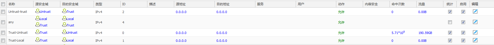

新换了个专线,然后去防火墙web界面上给内部服务器做nat映射,接口做了,策略写的是从安全域到非安全域,放行所有ip然后映射内部服务器,映射完后公网访问就是不成功,请大佬帮我看看nat该怎么做
粉丝:50人 关注:1人
写一个untrust-trust的,外网地址应该在untrust域内的,
你写的trust-untrust外网无法访问内网
大佬,您看下我底下发的
zhiliao_ASzka1 发表时间:2021-09-29 更多>>
那如果有一个trust-untrus还有个untrust-trust的策略那么会命中哪个
从上到下匹配,匹配到其中任何一个就不会在向下匹配了

回复zhiliao_zhui:
大佬,我写了untrust-trust的安全域,源ip到目的ip写的都是0.0.0.0,然后公网加端口还是访问不到内部映射的东西
要不你把配置贴出来我看看?
zhiliao_zhui 发表时间:2021-09-29

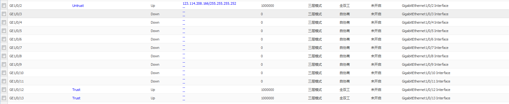

zhiliao_ASzka1 知了小白
配置
大佬,在吗?可能帮看下吗
zhiliao_ASzka1 发表时间:2021-10-08 更多>>
trust域加入的接口没有地址怎么上的网啊-.-你这配置有问题啊

回复zhiliao_zhui:
trust接口需要加上内部服务器地址是吧
回复zhiliao_zhui:
0.0.0.0的对象组,没用配置安全域可以吗
可以,对象组不需要添加安全域
回复zhiliao_zhui:
大佬,trust的接口修改一个加上内网ip,网络会有影响吗,就是没网了的那种
应该是不影响,现在看你的配置没看出来咋上网的
加上了,然后还有哪地方呀
