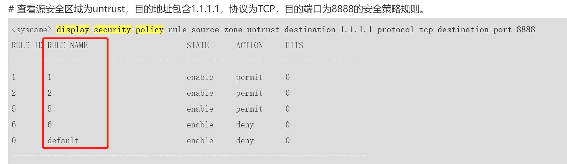

咨询:想要查询防火墙策略里哪些策略包括要查询的IP,但是根据如下display命令,查到的结果不是 我想要的,想问下怎么查看能显示出 IP地址对应的安全策略呢?谢谢!
这是华为的
可以在web上进行查找
客户web禁用了,请问命令行方式可以吗?

安全策略一般调用的是地址组,先查看安全策略对应rule里的原目地址组名称。再去看具体地址组里的地址
如果策略中没有下原目ip的话,就是any
dis sess table ipv4 sou 192.168.1.1 ver 看源地址的会话,里面的详情会有源目区域,具体匹配了哪条策略等信息
dis sess table ipv4  dest 192.168.1.1 ver 看目的地址的会话,里面的详情会有源目区域,具体匹配了哪条策略等信息
你是想看某个地址具体匹配 的是哪条会话是吗?
米多 发表时间:2021-09-30 更多>>
明白您说的意思,但是如果一个IP地址存在多个地址组里,那需要一一查看这些地址组对应的策略,这样查看效率也太低了。感谢
