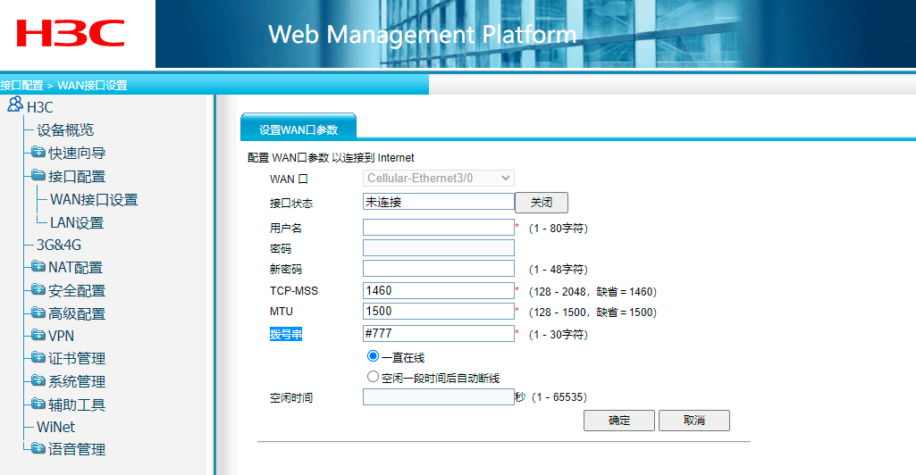

1.2.2  配置Cellular接口
1. 接口管理
在图1-1页面单击Cellular接口对应的icon_mdf图标,进入Cellular接口编辑的页面,如图1-5所示,点击“接口管理”页签,可以对Cellular接口进行详细配置。
图1-5 Cellular接口设置
Cellular接口的详细配置如表1-6所示。
表1-6 Cellular接口的详细配置
配置项
说明
接口名称
显示要配置的接口名称
认证方式
设置身份验证使用的认证方式
用户名
设置身份验证使用的用户名
密码
显示当前是否设置了身份验证使用的密码
如果该文本框中无内容,则表示当前未设置身份验证使用的密码
TCP-MSS
设置接口的TCP最大报文段长度
MTU
设置接口允许通过的最大传输单元
拨号串
设置接口呼叫一个对端的拨号串
空闲时间
设置空闲自动挂断时间
·     一直在线:表示设备一直在线
·     空闲一段时间后自动断线:如果设备在设置的时间内没有与Internet发生数据交互,则设备将自动断开与服务器的连接,此后当有来自局域网的外网访问请求时,设备将自动进行拨号连接操作
当选择“空闲一段时间后自动断线”时,还需要设置“空闲时间”
2. PIN码管理
在图1-5所示页面,点击“PIN码管理”页签,可以对PIN码进行相应操作。
(1)     当SIM/UIM卡处于“PIN码保护禁用”状态时,PIN码管理的页面如图1-6所示。此时,输入正确的PIN码,单击<确定>按钮,可以启用SIM/UIM卡的PIN码保护功能。PIN码由4~8位的数字组成。
