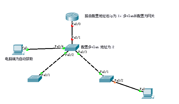

现在的问题是在核心上可以ping通所有设备,但电脑端无法ping通。
H3C ER8300G2-X+核心H3C S7003E+接入H3C S5048PV3-EI+接入H3C S5048PV3-EI

交换机对接电脑的口是access口吗,如果是带着vlan的报文电脑大概率不识别。
电脑上的几道防火墙全都关掉吧,这个会阻挡ping包
做流统看看报文丢在哪儿再做排查

描述的太笼统了,建议看看设备上arp,mac学习是否正常,如果都正常,流统看看丢在哪台设备上,再重点排查这台设备问题
粉丝:50人 关注:1人
各个接入交换机加一条默认路由指向管理网段的网关之后再测试下。
粉丝:42人 关注:6人
终端无法互通,以下是排查要点,请参考:
1、检查交换机上是否已创建了VLAN,并划分VLAN到端口。
2、检查终端是否已正确填写IP地址、子网掩码、默认网关。
3、关闭终端的系统防火墙看下。
