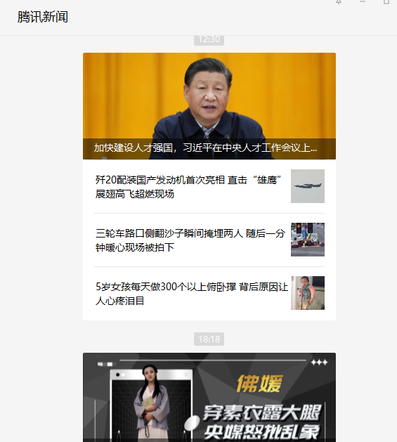

ICG3000F用PPPOE方式拨号上网后,部分页面无法显示出来,最典型的是电脑微信界面的腾讯新闻,正常如下:

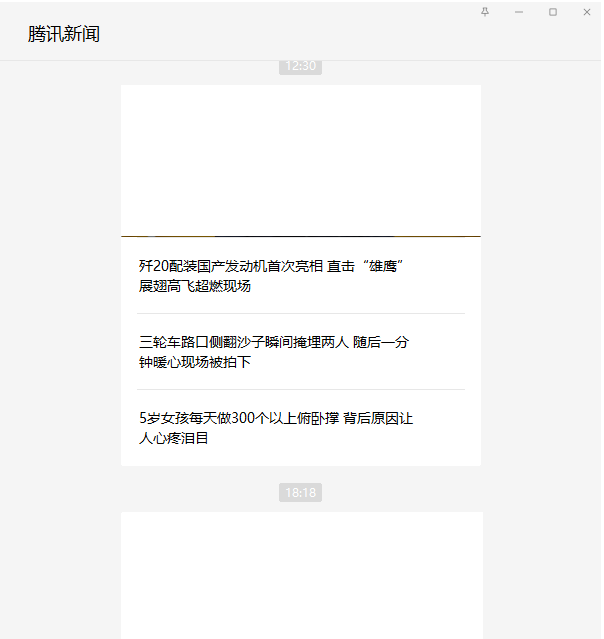

但是ICG3000F就会显示为下面的情况
我观察了普通路由器的设置,PPPOE  MTU默认为1480,于是我就把ICG3000F的  拨号口MTU改成了1480,但是很多网页打不开
查询资料发现还需要设置TCP MSS的值,从1460 1452 1440 1412 1280 1024这些值都试过了,这个界面就是不能显示,普通路由没有
问题,只是看不到它的TCP MSS的值,求各位TCP MSS应该设置为多少合理?已知MTU是1480
