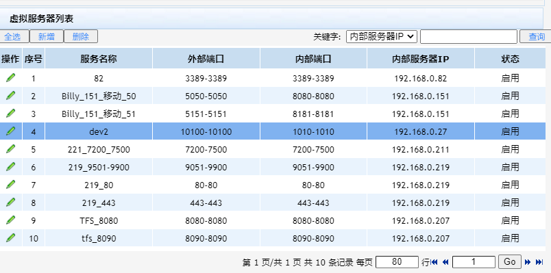

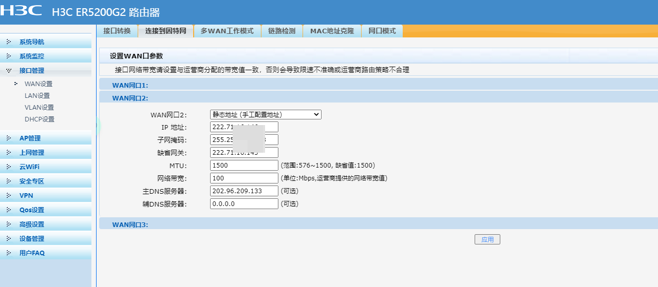

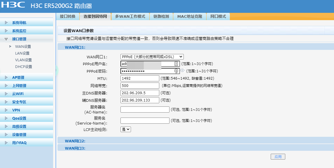

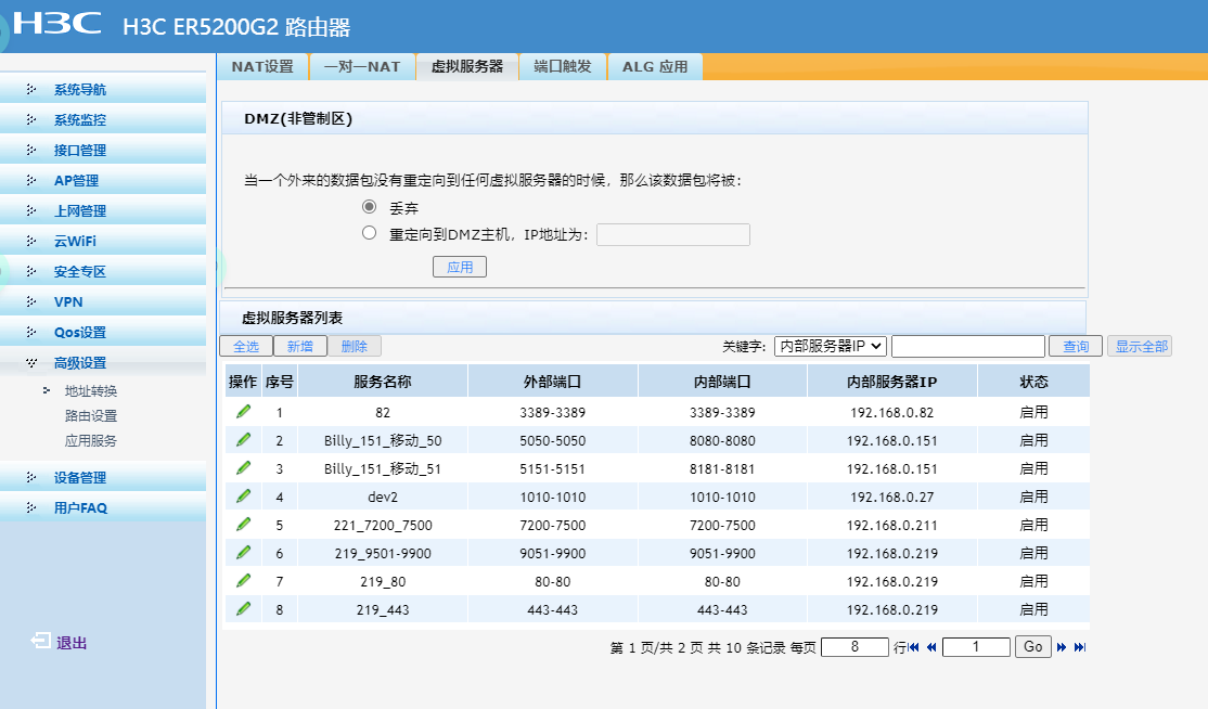

当前有两根宽带,原来只有一根电信的宽带,但没有固定IP,今天新申请了一个有固定IP的宽带,配置到路由器上后,可以正常上网,两个宽带也都起作用,但把域名指向到新宽带的固定IP上后,并在「高级设置→地址转换→虚拟服务器」中配置好的内网IP和端口的映射,但不起作用(内网可访问,且内网IP对应的服务器防火墙也关闭状态),请问,需要其他的设置,还是不支持多根宽带的情况?如何解决这个问题?
原网络宽带,动态的外网地址:
新装的宽带,固定的外网地址:
映射配置:

端口号改到了10100,还是不通:

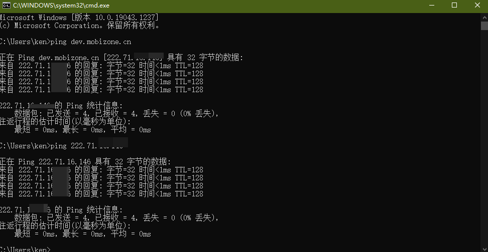

配置的ER路由器WAN IP可Ping通:
1、只有一个公网ip的情况下,确认一对一nat是否添加过配置,如有添加,需要删除; 2、没有配置策略路由吧,如果有的话,看下策略路由对不对 3、还有就是服务器有配置网关吧,就是到路由器的路由是可达吧 4、如果使用了动态域名的话,ping一下那个域名,看解析出来的IP地址和路由器的公网口地址是否一致,是否是动态域名配置错了 5、再不行的话,就需要收集抓包信息了,或者联系官方400吧

1、现在很多运营商都会把80、443等常用端口限制的。所以做端口映射不成功的时候可以尝试修改外网端口测试。一般使用端口号为10000以后端端口。
2、外网是否路由可达,测试方法:取消路由器WAN口禁ping功能,在外网测试点通过ping测试ER路由器WAN IP判断是否路由可达。
3389这样常用的端口,一般多数是被运营商封禁了的,外部端口换个其他端口试一下,例如23389这样的,内部的3389端口保持不变。

测试可以PING的通WAN IP的,但就是映射不成功,这个与多根宽带没有关系吧,是不是运营商把端口都禁用了?

双出口的路由怎么做的?会不会从固定地址收到包以后回包从另一个出口走了?先把拨号那个口拔了,单走固定地址出口试一下
