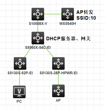

组网结构如图:

这个应该是Windows的设置问题吧,一般显示的名称就是SSID的名称,如果希望避免用户的误解,最好还是改成比较正式点的SSID名称把,WIN7的在网络共享中心可以编辑这个名称,但是如果无线终端多的话,还是使用规范的SSID名称比较好。无线设备和交换机上,没有相关的配置
问题中的SSID为10只是一个测试,SSID当然可以改,问题是,改SSID也提升不了这个识别时间,部分PC机在识别结果没出来前,桌面右下角的网络连接始终显示一个小地球图标,导致用户认为无网络,只有等到识别有结果了,小地球才会变成小显示器图标,用户才会认为可以上网了,这个很关键
zhiliao_uF8oEi 发表时间:2021-09-30 更多>>
1.dhcp慢,那你就静态设置ip
粉丝:21人 关注:11人
有线获取地址慢,接口配置下边缘端口
