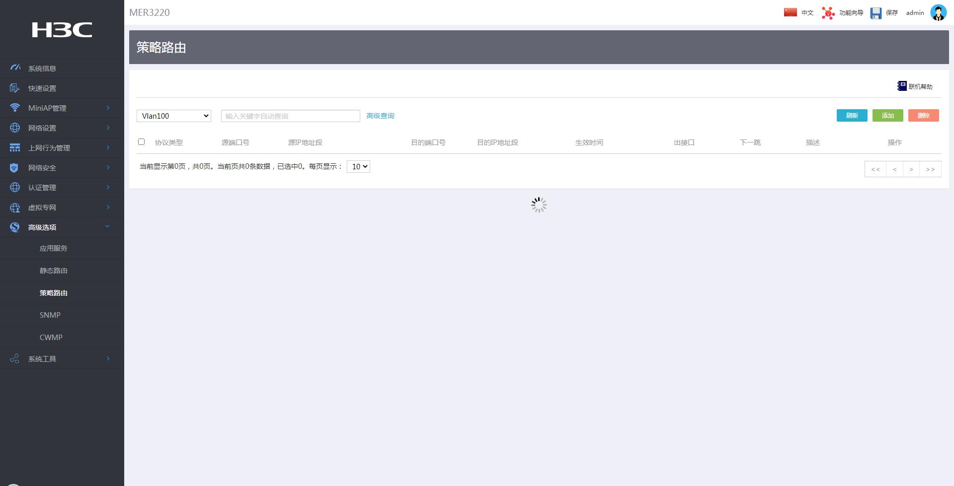

MER3220+升级到最新版固件后,在Web管理界面无法看到之前设置策略路由了。点击高级选项|策略路由后,右侧主窗口的进度圈一直在转,但是就是显示不出任何内容,之前设置过的策略路由全部看不到,请问这是什么情况呢?应如何解决?

1、请保存一份当前的诊断文件,便于后续反查异常记录。

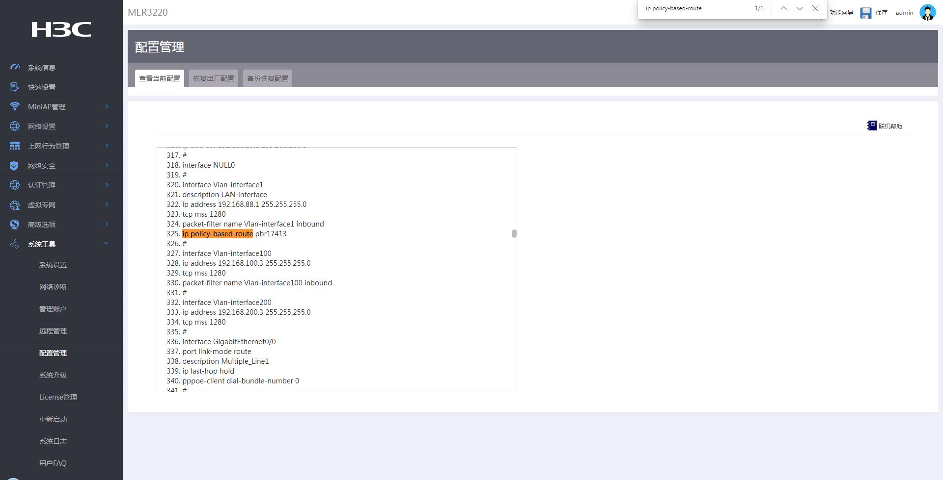

2、请到配置系统工具|管理界面查看配置文件中搜索“ip policy-based-route”,确认策略路由相关命令是否还存在,如果还存在,应该是设备WEB界面问题,大概率与升级有关。
3、是否是跨分支升级或者之前在命令行配置过,如果有此情况,请保存一份配置,然后恢复出厂重启,重新在web界面配置功能。
4、如果恢复出厂重新配置无效,请联系华三400确认是否软件问题。
如果对业务有影响,需要马上恢复业务,请先回退原版本

在配置文件在搜索了“ip policy-based-route”,策略路由的相关命令是存在的,可是WEB界面就是无法显示任何策略路由信息了。
如果有跨分支版本升级或者命令行混配过,是存在web不兼容的问题,需要恢复出厂重配才能解决
