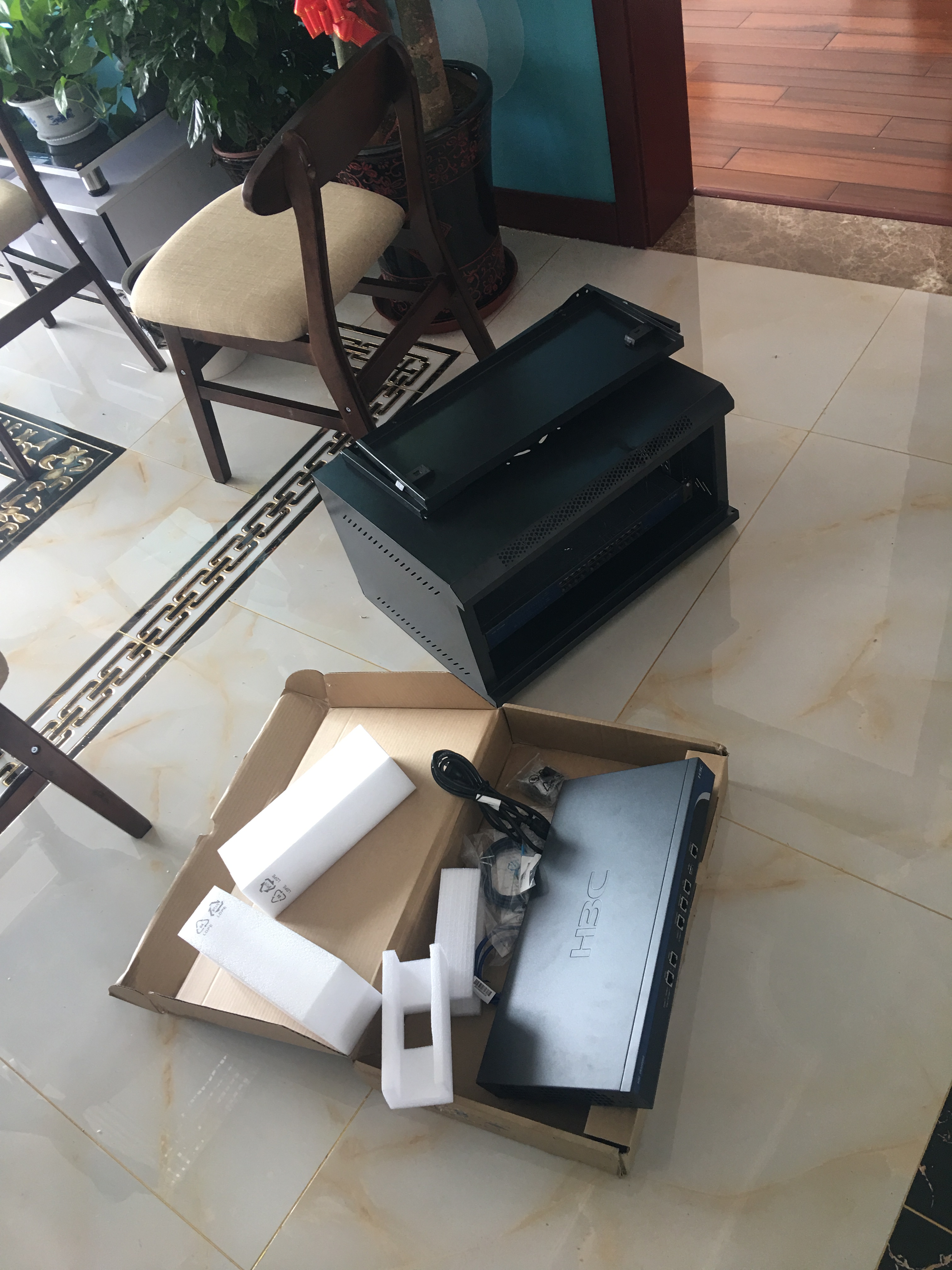

首先,对于网络这一块我是小白,换新家后因我对家里网络全部更换了H3C的产品,超六类的安普网线水晶头和模块,路由和交换机也是选用企业级的ER3200G2/S1224R,AP也是选择的WA4320-ACN-C 现在让我闹心的就是这个AP,客厅一台放在吊顶里面的,走廊一台,主卧室一台,一共3台,一个设一个SSID(原谅我是小白,不会设漫游)基本上全屋至少有一个SSID是满格信号,我分别测试了一下三个AP的网速和延时,只有在离AP两三米内或同一个房间测试得的网速可以70-90Mbps,延时10MS左右,信号强度在90%以上,如果隔一个房间信号在80%左右时网速和延时就衰减很厉害,网速一下掉到30-50Mbps,延时50-120MS左右,而且多次连续测试值都差不多,而且测试波形谷峰跳动也厉害,很不稳定,
