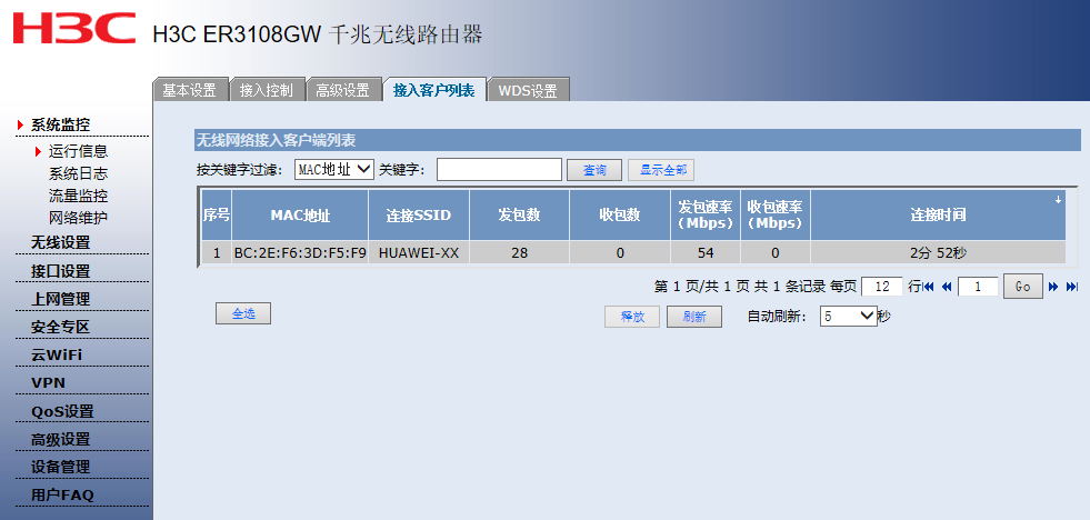

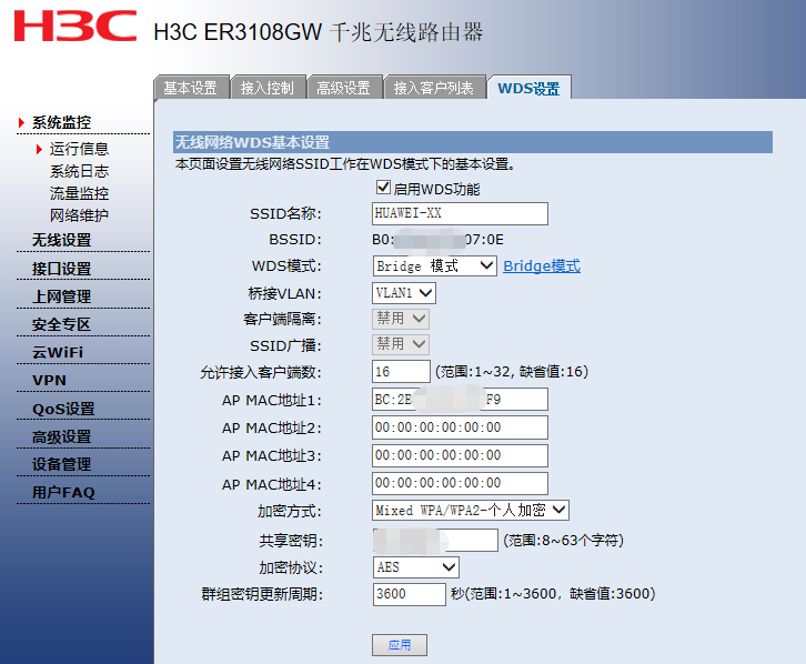

问题如图:H3C ER3108GW 作为副路由,只有发包没有收包,尝试过将主路由密码取消,仍然无法连接

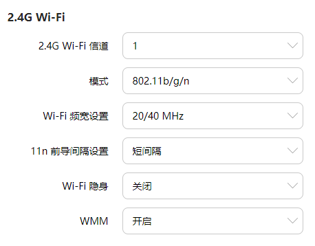

主路由2.4G信道1

1.H3C ER3108GW 作为副路由,只有发包没有收包,可以排查下为什么对端未回复,是否是不可达或者阻塞
2.查看下mac或者arp表项或者转发表看看
刚刚看了一下,好像ER3108GW不支持和其他品牌设备WDS连接,无语...
