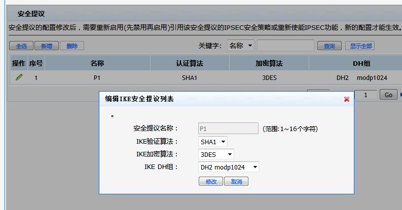

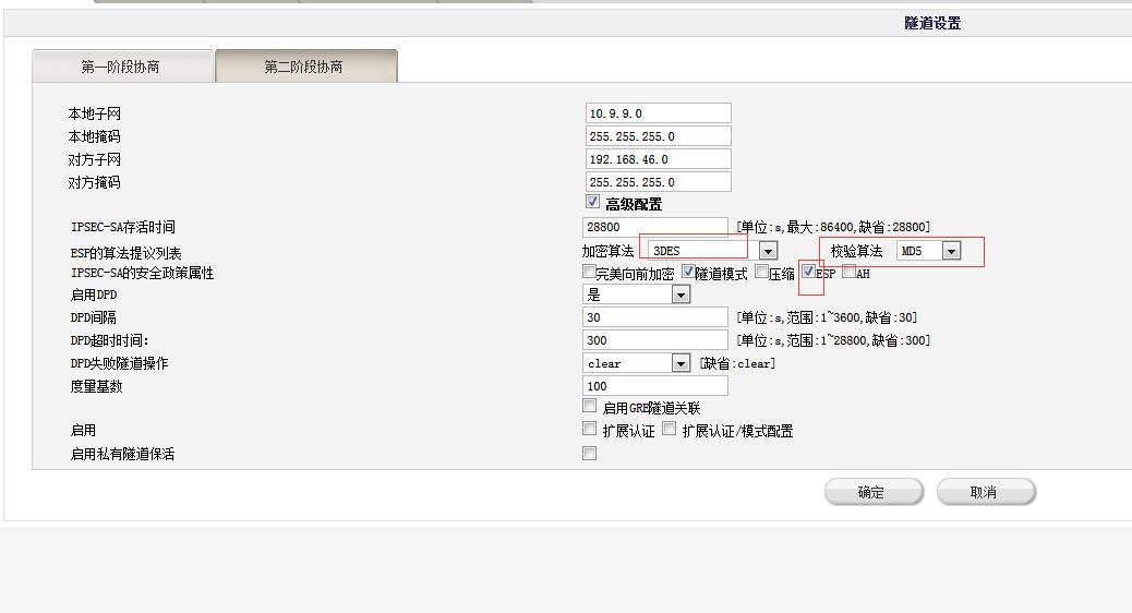

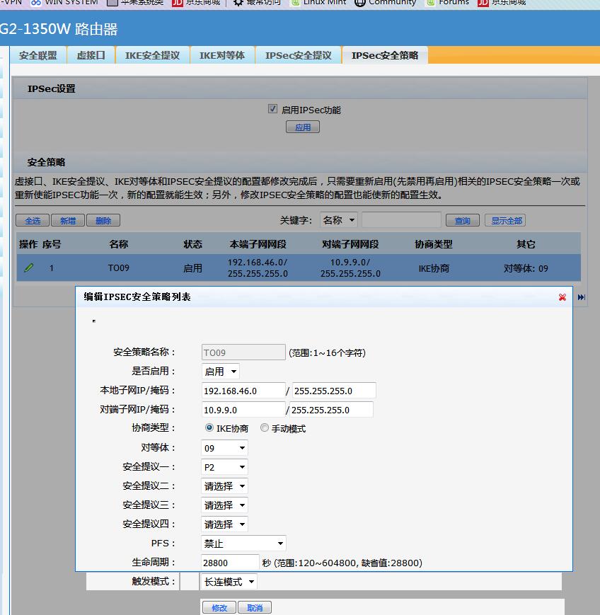

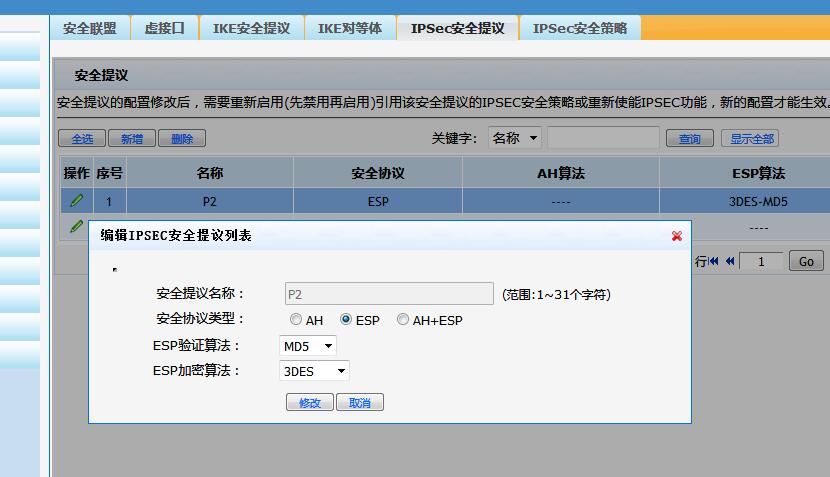

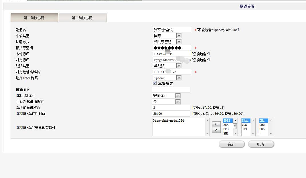

最近公司买了些H3C ERG2-1350W设备,作为小门店路由器。但是我们机房服务端只有山石网科和天融信防火墙。自己试着搭建隧道总是起不来,有人碰到过么配置如下图。 qq 3148338131

ER这边选的是dh group 2,对端选的是dh 1,这个改成一致的再看下。
已经可以了 感谢老铁 用主模式 去掉ID就好了 加ID还是不行 大家可以借鉴下哈

对段也是DH2的 框里那个哈

我看对面ISAKMP里面选的是DH1啊。如果这个地方没错,那就看看密钥有没有问题吧,其他配置没看出什么异常。
Guohao 发表时间:2018-07-04
