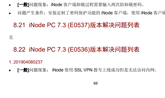

配置做完以后,vpn客户端可以正常拨号,IP也可以获取,但是ping不通sslvpn网关和内网地址
粉丝:32人 关注:11人
1.先检查一遍配置,尤其是域间策略是否放通了。
2.把inode客户端升级到最新版本,有些版本可能有兼容问题。
下载链接:https://www.h3c.com/cn/Service/Document_Software/Software_Download/IP_Management/
公用账号:yx800/01230123
好了好了,感谢,版本的问题,谢谢

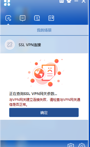

我上传了附件,你看一下,换了最新版本,反而拨号不成功了
zhiliao_ErJqF 发表时间:2021-10-02
回复zhiliao_ErJqF:
不是windows系统?防火墙把服务关了重开一下试试。
奇怪的流量 发表时间:2021-10-03
防火墙我一直是关的,很奇怪,用旧版本的就可以正常拿到ip,新版本的拨号都不成功了
zhiliao_ErJqF 发表时间:2021-10-03
回复zhiliao_ErJqF:
fw100把sslvpn网关那个服务关了再开一下。拨号的这台设备重启一下。
重启了,服务也重新关了再开了,我把配置上来,你看看

换了最新的版本后,反而无法拨号了
这个在哪改或者怎么看,能方便告诉我一下吗?
zhiliao_ErJqF 发表时间:2021-10-03 更多>>
新版本indoe支持协议是TLS1.2.可以看下防火墙侧TLS是哪个版本
又是星期天 发表时间:2021-10-02
