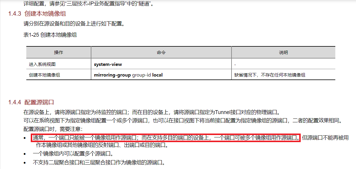

S7503X-E-M将同一端口镜像到两个本地组提示:GigabitEthernet1/0/16 is a mirroring port of mirroring group 2.
设备版本为Version 7.1.070, Release 7743P04,请问是不是此设备不支持这样操作,而是只支持1对1镜像?

可能设备不支持。如果有一个源镜像到多个目的端口的需求的话,可以配置反射口。
https://www.h3c.com/cn/d_201704/984429_30005_0.htm

一个镜像源端口支持镜像到一个目的镜像组
一个源端口不能镜像到两个目的端口么?S7506可以 S7503X是设备不支持么?
