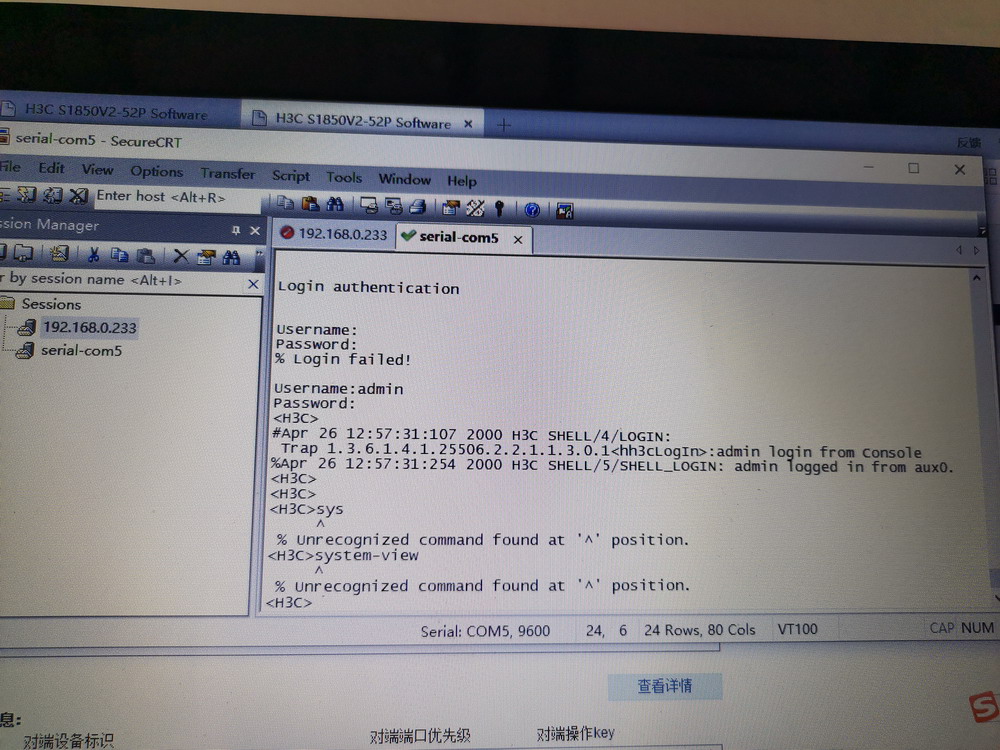

console和telnet都尝试过,获取不了level3的权限。
在admin账户下,输入?提示只有常规的ipset、ping、summary、initialize等缺省,super进不去直接提示“^”。
网上说的super也尝试了,通过降级账户进去,输入super也是提示"^"。
模拟上代码都撸好了,就是进不去系统视图,人都崩溃了!!!

这款交换机主要是通过WEB界面进行配置,支持的命令行很少。
在用户手册中没有看到DHCP地址池的介绍,应该仅支持DHCP中继和DHCP snooping功能。

1、开机不停按ctrl+B进入bootware菜单,选项跳过系统配置或者恢复默认配置再试试,如果不行找供货代理商协助处理下
2、没有dhcp server,说明不支持DHCP server
