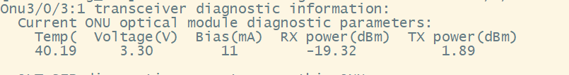

这个收发光正常吗

这个收发光正常吗

具体ONU是啥型号,得对比手册才知道正常不
ET354:收光:-26.5dBm~-6dBm 发光:+4dBm~-1dBm 正常的

ET354
zhiliao_lKnObW 发表时间:2021-10-04
https://www.h3c.com/cn/Service/Document_Software/Document_Center/EPON/Catalog/H3C_ONU/ET354/Installation/Quick_Start/H3C_ET354_EPON_ONU_QS-6W101/?CHID=264616 光路特性 上下行波长 上行1310nm,下行1490nm 接收饱和光功率 ET354:-6dBm ET354-PoE:-3dBm 接收灵敏度 ET354:-26.5dBm ET354-PoE:-27dBm 发射光功率 ET354:+4dBm~-1dBm ET354-PoE:+4dBm~0dBm

-10到-28之间正常,所以在正常范围内
