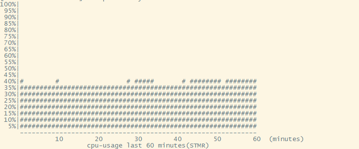

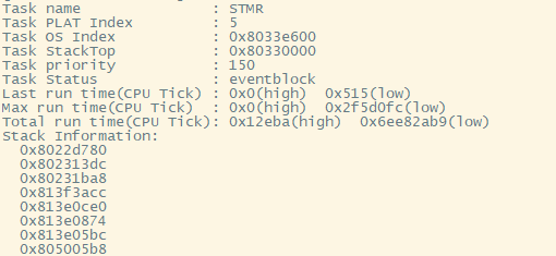

H3C10506的防火墙模块(LSB1FW4C)CPU占用过高,经查看,占用过高的进程名为STMR
不知道干嘛用的,求大神帮忙分析下
相关信息如图:

没记错的话好像是设备管理的,看下是不是配了snmp啥的
debugging关了没
