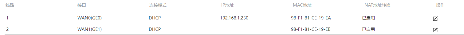

目前有两条宽带,都接入5200后感觉只有一条宽带在工作。
感觉WAN1口基本就是闲着的。怎么解决
粉丝:32人 关注:11人
我看GE0拿到的是私网地址192.168.1.230,应该是接了一台路由器吧。
GE1没拿到地址,接的是什么?也是路由器?还是直接连了运营商的光猫?或者说是申请的专线?
如果也是连了路由器,建议把路由器上的网线直接插到笔记本上看看能不能上网,如果不能说明路由器有问题。ps:注意一下同一台设备的不同三层接口不能使用同一个网段的地址。
如果连的是光猫,要把接口的dhcp改成设置静态地址,就是填运营商给你的地址、掩码和网关。
如果是专线,当我没说。。。。。。

那你GE1没拿到地址就不对了啊。
奇怪的流量 发表时间:2021-10-07 更多>>
GE0拿到的网址192.168.1.230是连接光猫后自己获取的。GE0和GE1都是从光猫接过来的。两条宽带上网的方式都是DHCP 获取的模式。运营商没有提供固定的IP

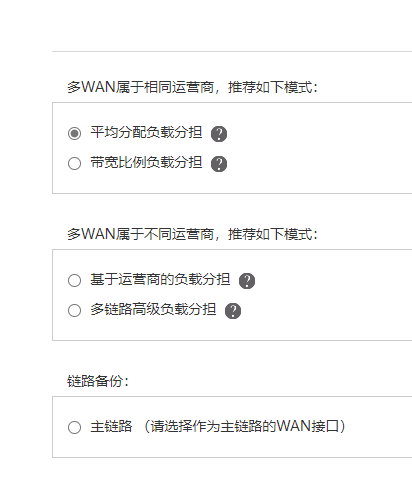

负载模式吗?  这个是随机哈希到其中一条链路的    如果有做策略路由的话会把数据丢到一条上去的。
我也不懂 就是根据用户手册连了一下。我这里没有前兆,最高就是电信的300M所以两条宽带。怎么操作才能使两条宽带充分利用起来。提高网速。连接模式为“DHCP”
sulycl 发表时间:2021-10-06 更多>>
