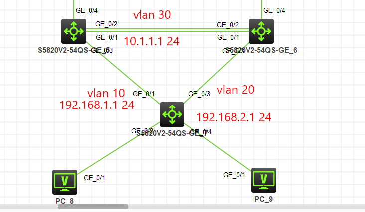

现在只有192.168.1.1网段是通的。192.168.2.1不通。断开vlan10的线就通了。中间的交换机配置了VLAN10,加入1、2口,access。vlan 20加入3、4口,access。上边的路由器是链路聚合,access,,加入了vlan30。为啥PC只有vlan10那边是通的啊?断开vlan10,vlan20才能通
上面三台交换机有环路,生成树down掉了右侧接口,根据最优选路选择了vlan10这条,如果vlan10链路断开才会走vlan20这条

环路是不管VLAN的吗?正常这三条链路都没有相同VLAN的啊

跟不同vlan没关系

你应该让下面的那台交换机成为根桥
明显STP问题。被阻塞了,dis stp brife 查看stp状态,配置修改stp配置。
米多 七段
粉丝:5人 关注:0人
三角形成环了,会阻断一个一个接口的,结果就是有一个vlan不通
解决方法:
1、所有交换机全局关闭stp : undo stp gl enable
2、修改MSTP,每个vlan一棵树,然后将VLAN归属的两个交换机设置为主备跟桥
端口被STP堵塞了
