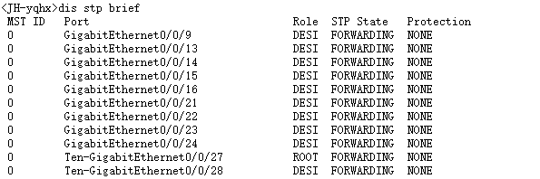

之前27号端口下联一台交换机,频繁有stp告警,我把下联交换机查了一下,有几个端口频繁up/DOWN,我拔掉这几个端口以后,没有告警了。但是上联交换机这里role显示27端口为ROOT,我想问这个是什么意思?有没有影响?

这个没啥关系。端口角色是ROOT,说明这个口是stp选出的根端口而已,简单来讲就是它在逻辑上距离根桥更近。
一般接口在短时间内反复up/down这种情况需要先检查网线。如果同时伴有大量stp的日志信息,建议将接口配置为边缘端口。
粉丝:13人 关注:0人
跟端口,没有影响
跟端口没啥影响   端口是转发状态
root就是RP,根端口的意思,跟这个没关系的,只要是RP和DP都是转发状态

ROLE中root是什么意思呀?
吃饭DE鱼 发表时间:2021-10-08
