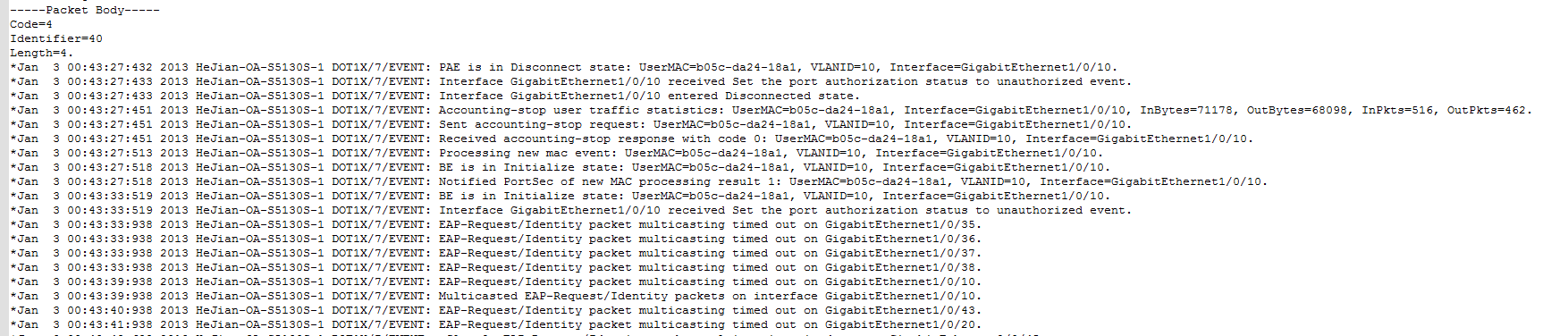

启用dot1x对接到宁盾后,用户电脑在认证通过上线大概2分钟后又会被自动踢下线。
当时抓取了debug信息和测试电脑上抓包。问题应该主要还是出在交换机给终端的连续两个心跳报文都超时后交换机直接给终端返回了code=4的包
