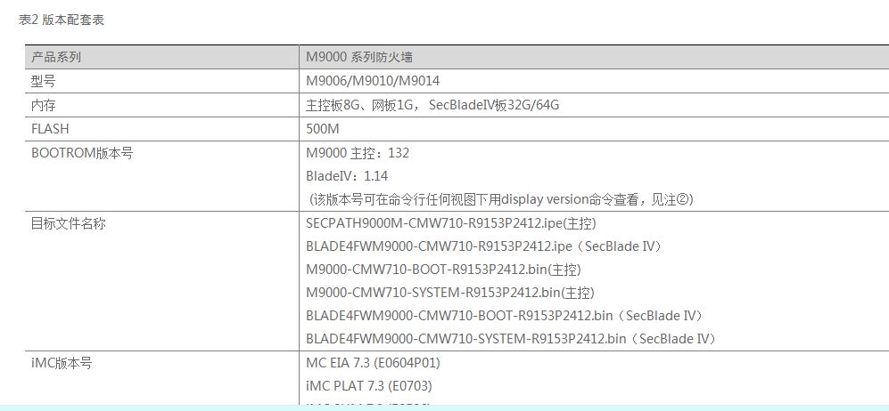

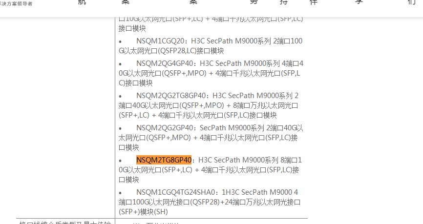

M9006,M9010,M9014最新版本能识别的:参考
https://www.h3c.com/cn/d_202105/1412534_30005_40.htm
