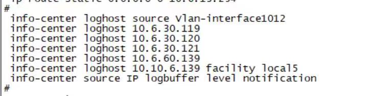

5560s-si交换机日志服务器问题
2021-10-08提问
  • 1收藏,2116浏览
现在可以ping通服务器但是服务器不会产生日志

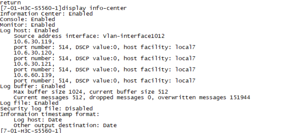

检查日志服务器的路由是否可达。
另外检查下日志服务器的系统防火墙出入站规则是否已放通了514端口。
看下交换机的软件版本是否最新,可考虑升级到最新。
同时也可以在交换机侧抓包看下关于514端口的数据包是否已发送出去。
您好,检查NTP时间是否同步
粉丝:13人 关注:0人
看着是没问题的,在服务器上抓个包看看,有没有报文过来
