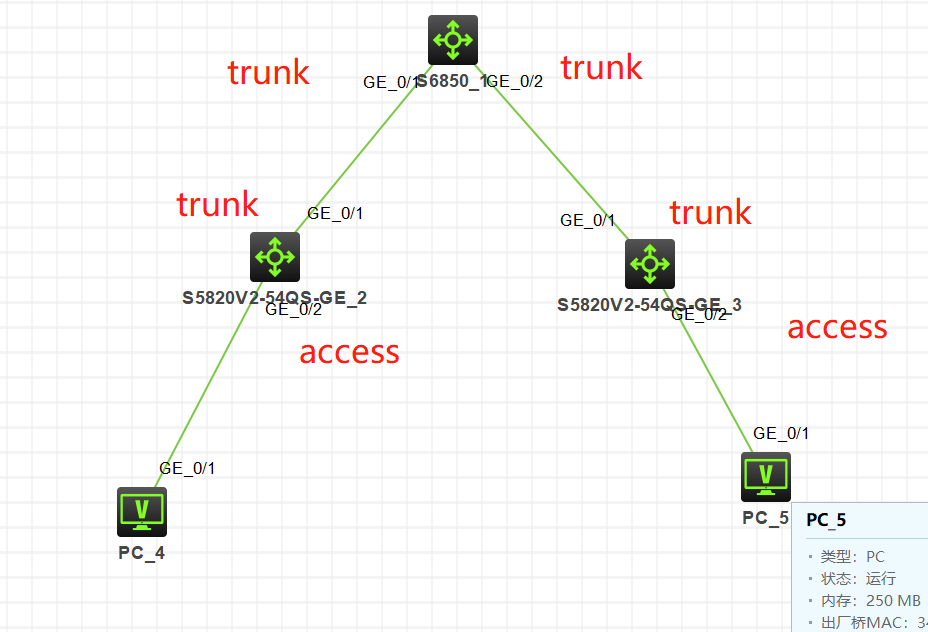

我模拟器上面拉了图 然后核心到接入做trunk 然后接入到核心也是trunk  两边都是vlan all的 然后接入到终端是access 然后dhcp地址池在核心上面
这样做我终端获取不到地址 但是我把trunk全部换成access口之后 终端就可以获取到地址了  但是trunk口应该也是可以获取到地址的啊
您好,trunk也是可以正常获取的
但是要检查是否中间交换机设备是否没有启用vlan
启用了 中间交换机的vlan是起来的

启用了 中间交换机的vlan是起来的

以下是DHCP无法自动获取IP地址的参考思路及命令:
1、检查终端接入的端口是否已划分到了相应的VLAN中,且交换机是否能学习到终端的MAC地址:
dis vlan
dis mac-address int gi 1/0/1
2、检查VLAN IP和DHCP地址池分配的IP网段是否在同一个子网内:
dis cu int vlan
dis dhcp server ip-pool
3、检查DHCP内的IP地址是否足够使用:
dis dhcp server ip-in-use
4、如果是在远端的DHCP服务器上,检查路由是否可达:
dis ip routing-table
5、如果是在远端的DHCP服务器上,检查是否配置了DHCP中继:
dis cu int vlan
dis dhcp relay server-address
6、如果配置了DHCP snooping防止获取到其他私接路由器LAN口的DHCP的地址,以下是检查dhcp snooping的配置:
dis dhcp snooping trust
dis dhcp snooping information all
dis dhcp snooping packet statistics
粉丝:50人 关注:1人
中间交换机起一下vlan,创建interface-vlan开自动获取地址看看能不能获取到,逐步排查
我的意思是中间经过的交换机起一下interface-vlan, 然后在接口下开自动获取看能不能获取地址0.0

有的 自动获取开了 dhcp enable vlan肯定创建了 不创建我access也不行的啊
