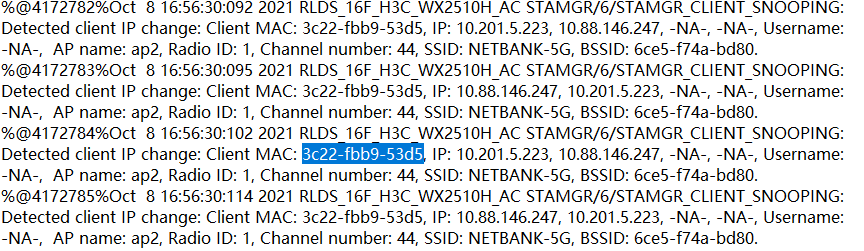

无线客户端获取到两个地址
该企业有两层楼各一个无线控制器,ap下发同一个SSID,客户端获取到两层楼的地址

这样的话终端在楼层间切换时,由于ssid不发生变化,所以终端会默认继续使用原来的地址进行上网,原来的地址不可用才会重新获取新的地址,这样在日志上看来就是终端有多个ip地址
