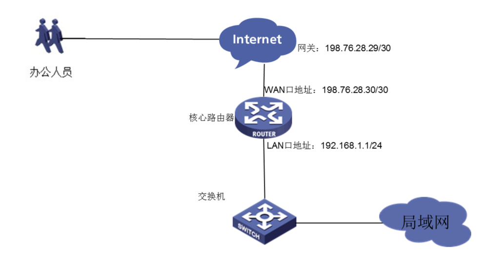

1.2  配置需求及实现的效果
路由器采用固定IP地址的方式部署在公司互联网出口,运营商提供的IP地址为198.76.28.30/30,内网地址为192.168.1.1/24。公司外部办公人员需要通过拨号VPN连入公司内网
2 组网图

1.2  配置需求及实现的效果
2 组网图
