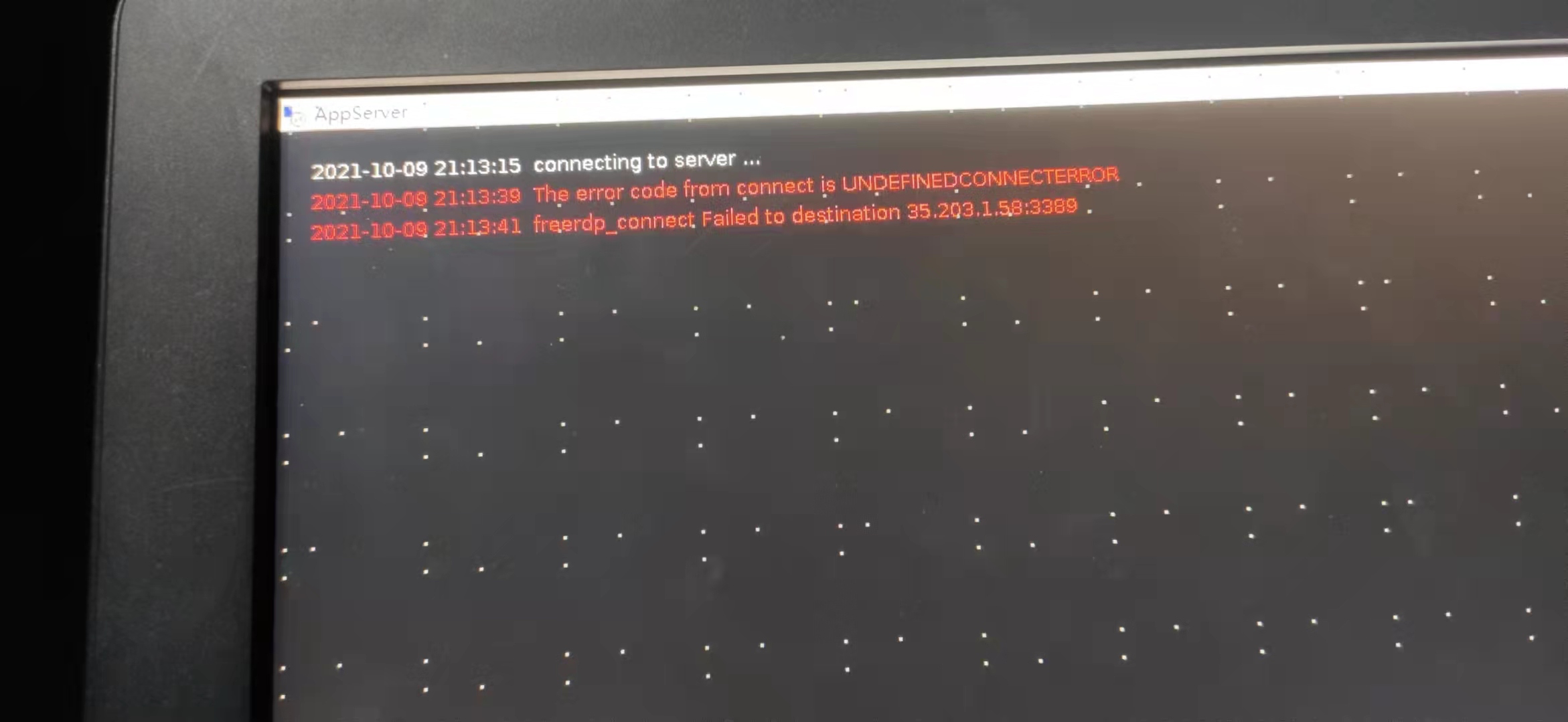

连接某服务器显示这个,可能是哪些地方出了问题,步骤都按手册来了,跳过堡垒机可正常访问
您好,应用发布服务器指定堡垒机了吗
指定了
zhiliao_SaseNO 发表时间:2021-10-09 更多>>
指定了
你这是链接目标的3389
1.排查堡垒机到PC之间的3389是否被阻断
2.查看堡垒机中RDP服务端口是否为3389
