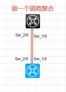

MSR 26-60 2个串口设置链路聚合并且设置chan双向认证
2021-10-09提问

1. 组网需求
设备Router A和Router B的Serial2/1和Serial2/0分别对应连接。
要求采用MP-group接口实现MP。
2. 组网图
图1-9 MP配置举例组网图

那这个能做CHAP吗
墨白白 发表时间:2021-10-09 更多>>
那这个能做CHAP吗
墨白白 发表时间:2021-10-09
