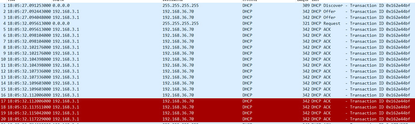

二层交换机开启DHCP SNOOPING后,路由器向客户端发ACK包时,交换机会把这个包又转发给路由器,然后路由器又转发给交换机,直到TTL超时。但是关闭DHCP SNOOPING 后,一切正常。
图片的捉的包,最下面那段ACK是这样走的
路由器→客户端
交换机→路由器
路由器→客户端
一直到TTL过期
您好,只需上联口开启就行,其他接口无需开启
我就是上联口开的,就是S1850连接三层的那个口开trust的
