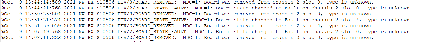

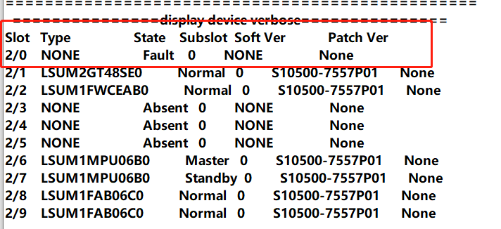

10506 无法识别板卡,下面报警,咋排查下。
粉丝:21人 关注:11人
拔插下,能替换槽位也替换下,确认故障随板卡走就可以联系400报修了
刚开始也是这样考虑,换到另一个槽,报警也会跟着走。但是换了一块新的板卡,同样也不行,新的板卡在另一台设备上是正常的。很奇怪。

交叉测试,都不行的话直接400

无法识别板卡,以下是排查要点,请参考:
1、dis logbuffer确认是否有不支持的日志提示。
2、采用替换法更换槽位和板卡看是槽位问题还是板卡问题。
3、升级交换机的软件版本到最新看下。
4、如果还是不行,收集产品型号、序列号、诊断信息文件反馈400
