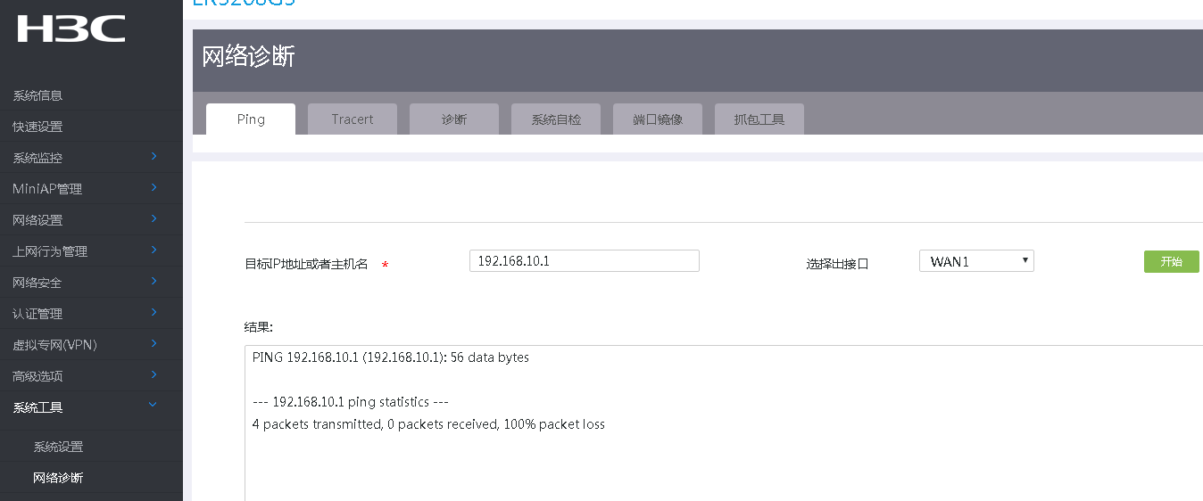

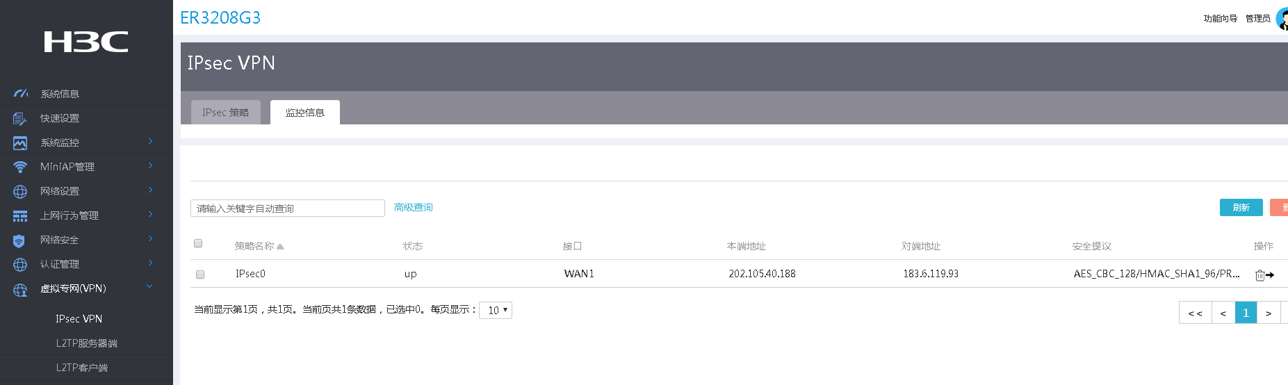

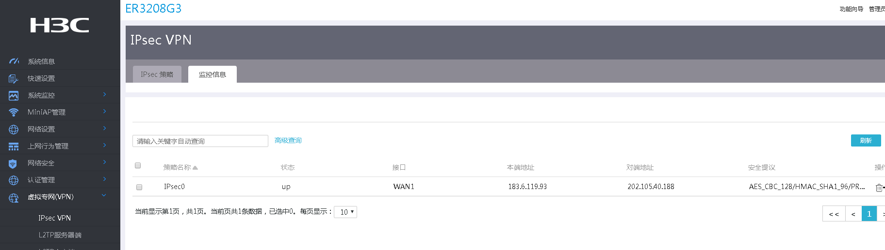

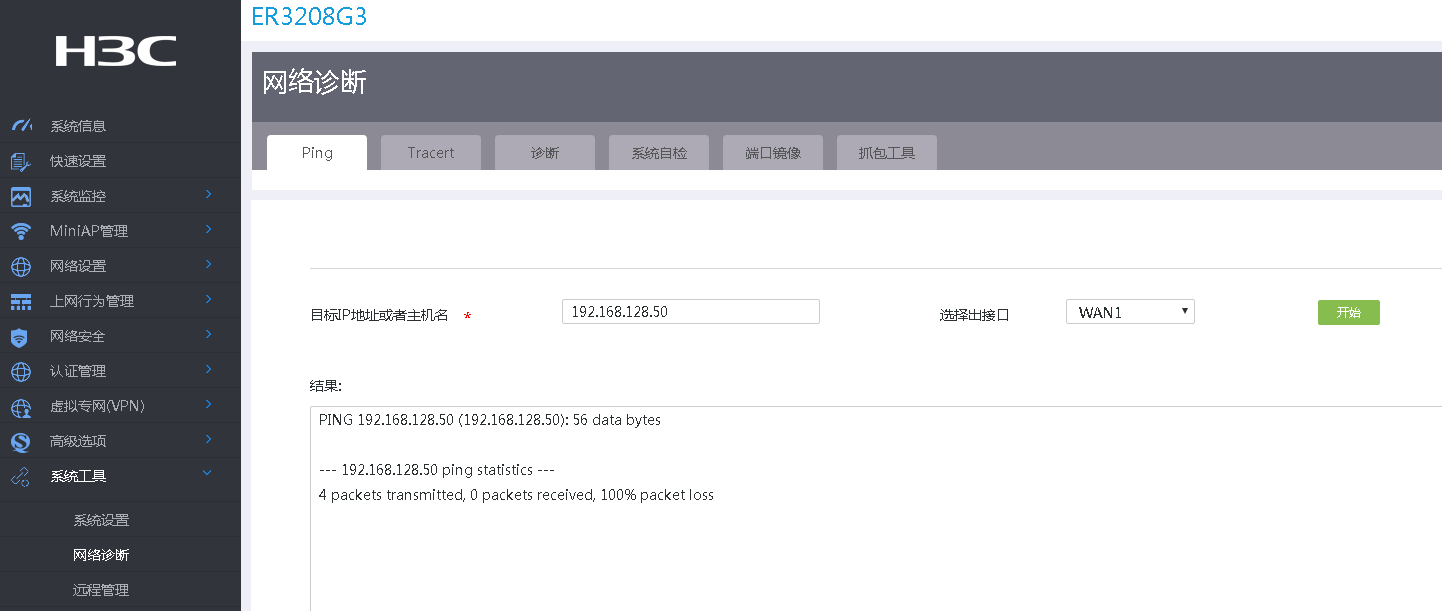

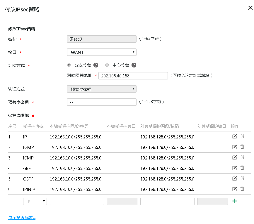

我买了两台ER3208G3,已经配置Wan口和Lan口,都能带机上网,现在想通过IPsec VPN相连,两地分别配置成中心节点和分支节点,监控信息也显示连上了,为何用网络诊断,无法ping通对方的Lan口IP地址?  求大神帮帮我,谢谢

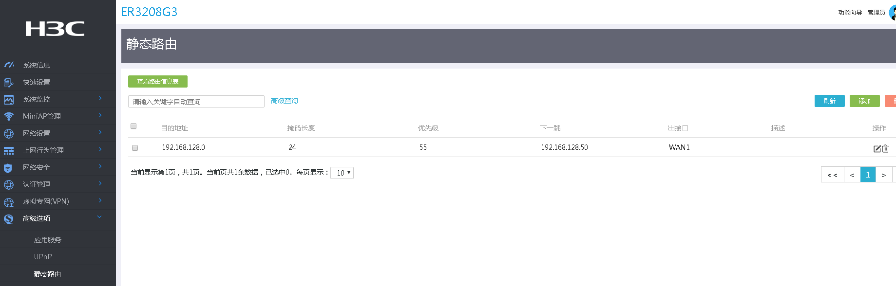

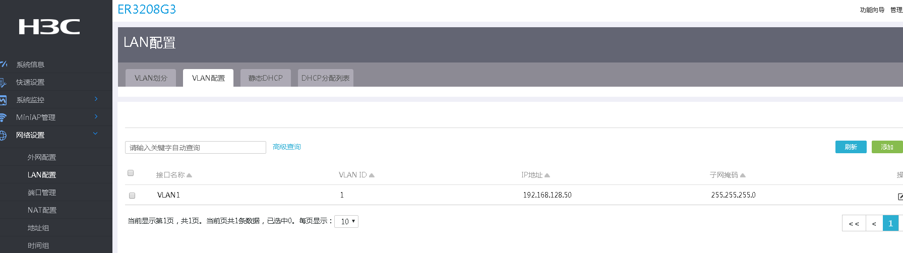

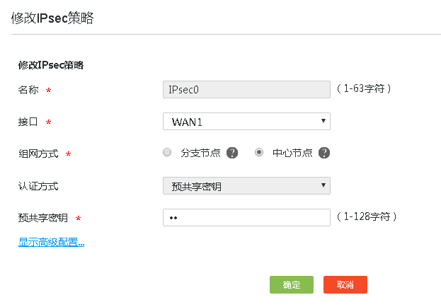

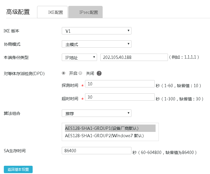

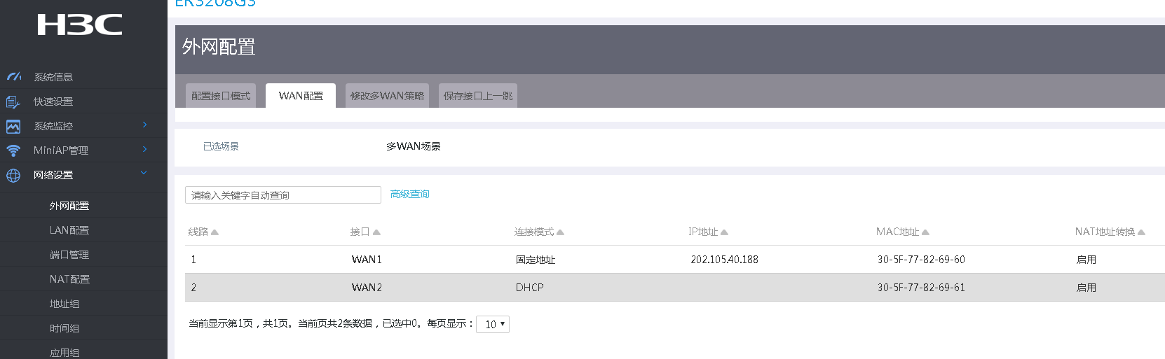

这是第一台路由器的配置

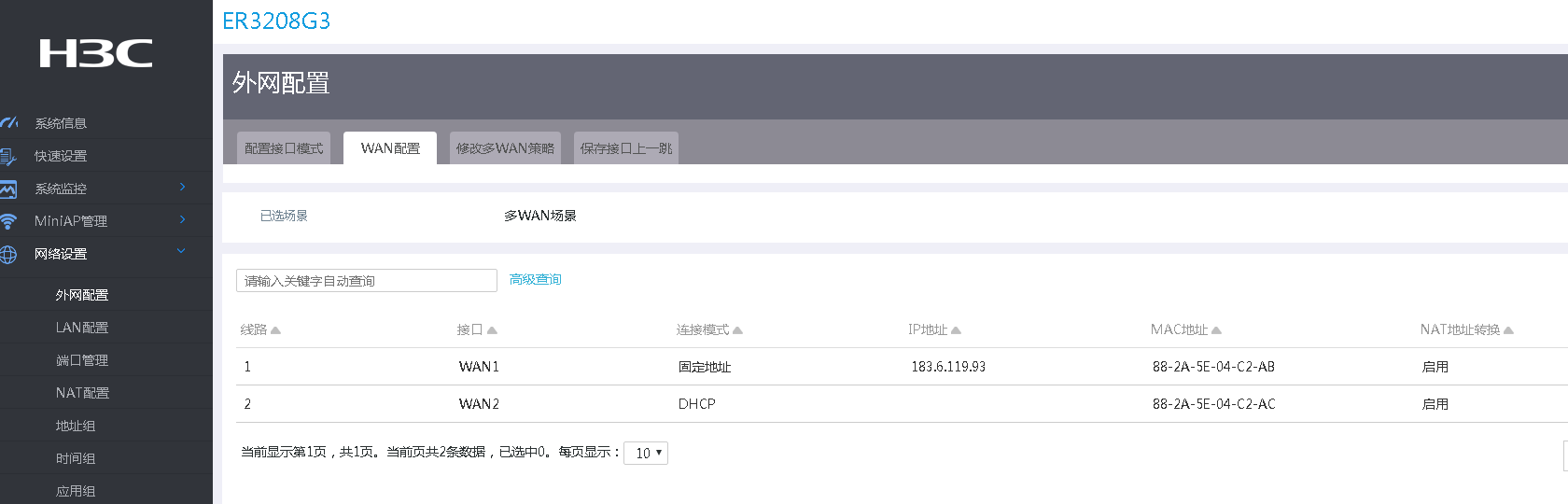

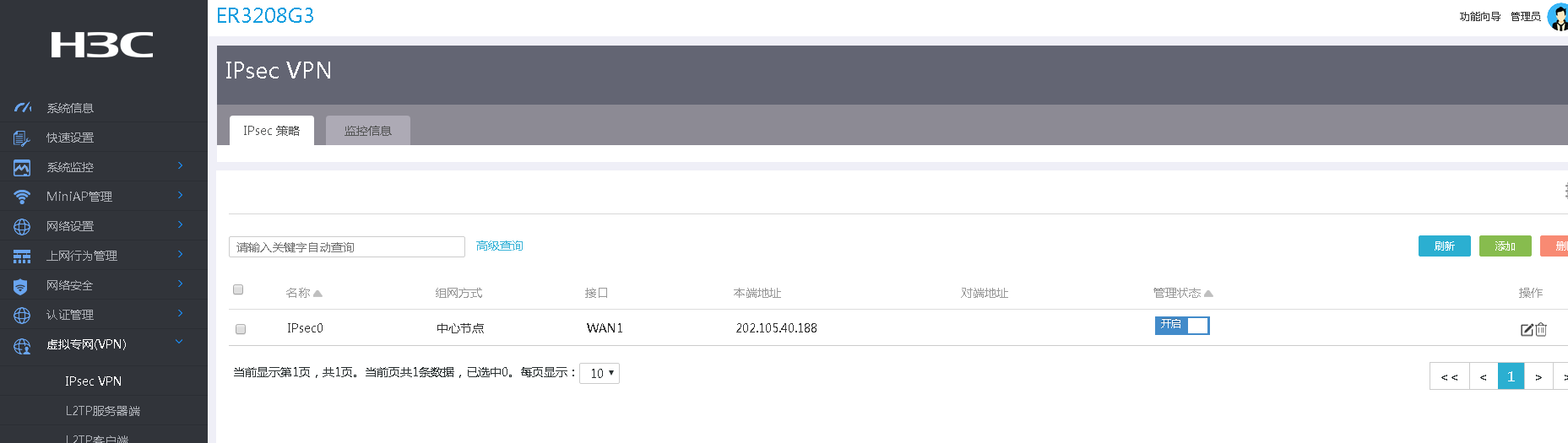

第二台路由器的配置如下

谢谢各位大神,厂家回复只能用下面的电脑去ping,不能用路由器去ping,实际确实如此,问题已经解决,再次感谢🙏

ipsec vpn 保护的er等内网数据,两边私网互通,不是一边er直接另一台er的

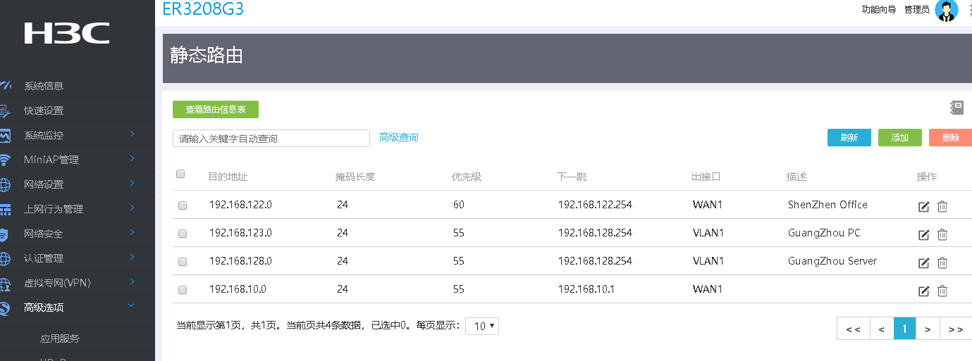

如果两边电脑可以上网,但是无法相互ping的通是代表ipsec vpn建立失败, 1、两边er的路由器的去对方私网的路由不需要额外写,取消,其他的再参参考这个案例检查下双方参数 https://zhiliao.h3c.com/Theme/details/157543

https://zhiliao.h3c.com/theme/details/157543 这个情况是两边都配置为分支节点,也就是要求双方都有静态公网IP地址。如果是只有一边有静态公网IP地址,怎么办呢??

这种情况建议使用ike野蛮模式 可以参考这个案例:https://zhiliao.h3c.com/Theme/details/157544

改成野蛮模式,一个是中心节点,一个是分支节点,也是可隧道通了,但是ping对方lan口ip不通

就是说ike和ipsec都协商成功了但内网还是不通吧。试试看修改nat的配置,让走ipsec的数据不要被nat匹配到。

IPSEC VPN故障排查:
1、检查公网地址的连通性
2、检查ipsec acl是否配置正确(两端ACL以互为镜像的方式配置)
3、检查ike keychain/ike profile 协商参数配置是否正确(工作模式、keychain、identity、本端/对端隧道地址或隧道名称)
4、检查参数两端是否一致(封装模式、安全协议、验证算法、加密算法)
5、检查设备是否创建ipsec策略,并加载协商参数(acl、ike profile 、ipsec  transform-set、对端隧道IP)
6、检查ipsec策略是否应用在正确的接口上
隧道是通的,也试过两边都用分支节点,也试过ike野蛮模式,都能做到隧道通,但是ping不通对方lan口ip
