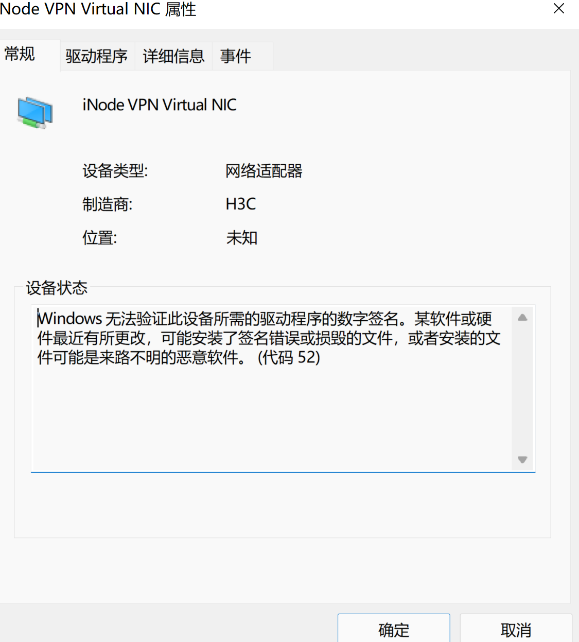

iNode版本:7.3(E0517)
系统版本:windows11 家庭版
建立连接时:首先提示获取虚拟网卡失败,最后提示建立VPN随到失败
查看设备管理器,网卡设备提示无法验证驱动程序数字签名。
想知道是iNode版本太低了,还是windows系统问题?

1、是否是所有终端连不上,如果是排查设备问题
2、部分终端拨不上,建议升级最新inode版本:
http://www.h3c.com/cn/d_202108/1453190_30005_40.htm
下载账号:yx800
密码:01230123
旧版无法建立通道问题解决了,卸载了新版,重新安装旧版, 应该是新版将虚拟网卡修复好了,再用旧版就可以了

win11下还是看下inode的版本是否适配了吧,inode没有正确安装,正常来说应该会生成一个虚拟网卡的
