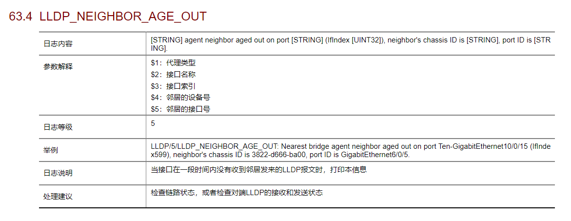

你们真是够了。。。。。。英文都写了age out了,这明显就是lldp邻居超时好吗。
可以查看日志手册:
https://www.h3c.com/cn/Service/Document_Software/Document_Center/Switches/Catalog/S7500E/S7500E/Maintenance/Message/H3C_S7500E-R7585P04-6W100/?CHID=452555#_Toc16502481
谢谢

确认一下这个1/0/47下是什么设备(我查了一下这个mac,应该也是h3c的设备,具体是啥我这边是查不到的),看看那台设备是不是在正常运转、lldp正不正常。如果一切正常甚至之后还有lldp邻居重新建立的日志的话不用管它,否则要处理一下。
