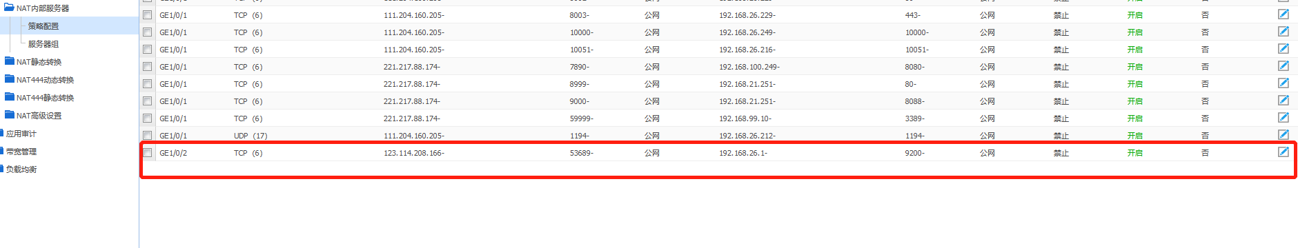

新换了个专线,然后按照以前的方式,在web界面改接口ip,然后写安全策略,然后在nat内部服务器,公网接口,ip加端口映射内部服务器ip加端口,结果却不成功,大佬们可否提供下排查思路

配置应该也没啥问题,就是不成功,也搞不懂到底哪里出问题了,您可以幸苦看看下方贴图,我这个是哪地方出了问题

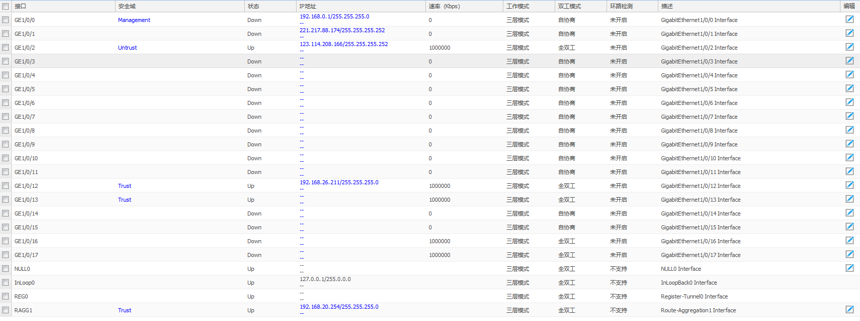

您好,大佬新换公网专线ip回环路由下一跳是127.0.0.1
zhiliao_ASzka1 发表时间:2021-10-11
那不对啊,这不环了吗

看下静态路由
听见你说达不溜 发表时间:2021-10-11
0.0.0.0/0 Static 60 0 123.114.208.165 GE1/0/2 0.0.0.0/32 Direct 0 0 127.0.0.1 InLoop0 111.204.160.205/32 Direct 1 0 0.0.0.0 NULL0 123.114.208.164/30 Direct 0 0 123.114.208.166 GE1/0/2 123.114.208.164/32 Direct 0 0 123.114.208.166 GE1/0/2 123.114.208.166/32 Direct 0 0 127.0.0.1 InLoop0 123.114.208.167/32 Direct 0 0 123.114.208.166 GE1/0/2 127.0.0.0/8 Direct 0 0 127.0.0.1 InLoop0 127.0.0.0/32 Direct 0 0 127.0.0.1 InLoop0 127.0.0.1/32 Direct 0 0 127.0.0.1 InLoop0 127.255.255.255/32 Direct 0 0 127.0.0.1 InLoop0 192.168.0.0/16 Static 60 0 192.168.20.240 RAGG1 192.168.20.0/24 Direct 0 0 192.168.20.254 RAGG1 192.168.20.0/32 Direct 0 0 192.168.20.254 RAGG1 192.168.20.254/32 Direct 0 0 127.0.0.1 InLoop0 192.168.20.255/32 Direct 0 0 192.168.20.254 RAGG1 192.168.105.0/24 Static 60 0 192.168.20.240 RAGG1 221.217.88.174/32 Direct 1 0 0.0.0.0 NULL0 224.0.0.0/4 Direct 0 0 0.0.0.0 NULL0 224.0.0.0/24 Direct 0 0 0.0.0.0 NULL0 255.255.255.255/32 Direct 0 0 127.0.0.1 InLoop0

看着问题不大

然后公网ip加端口访问内部映射的服务器服务就是访问不到

其实是两个问题,一个NAT转换,第二才是NAT映射?
1、NAT转换负责内网和外网内部交换,访问互联网等?排查nat配置,在端口配置?还是在zone内配置,nat出入方向配置?
2、NAT映射?是否全局映射? 在端口做的?还是zone内?更换映射端口测试。
做的全局映射?在端口上做的,还是zone内的,你附图或配置吧

nat映射做的端口映射,更换很多次端口,结果都是访问不成功
