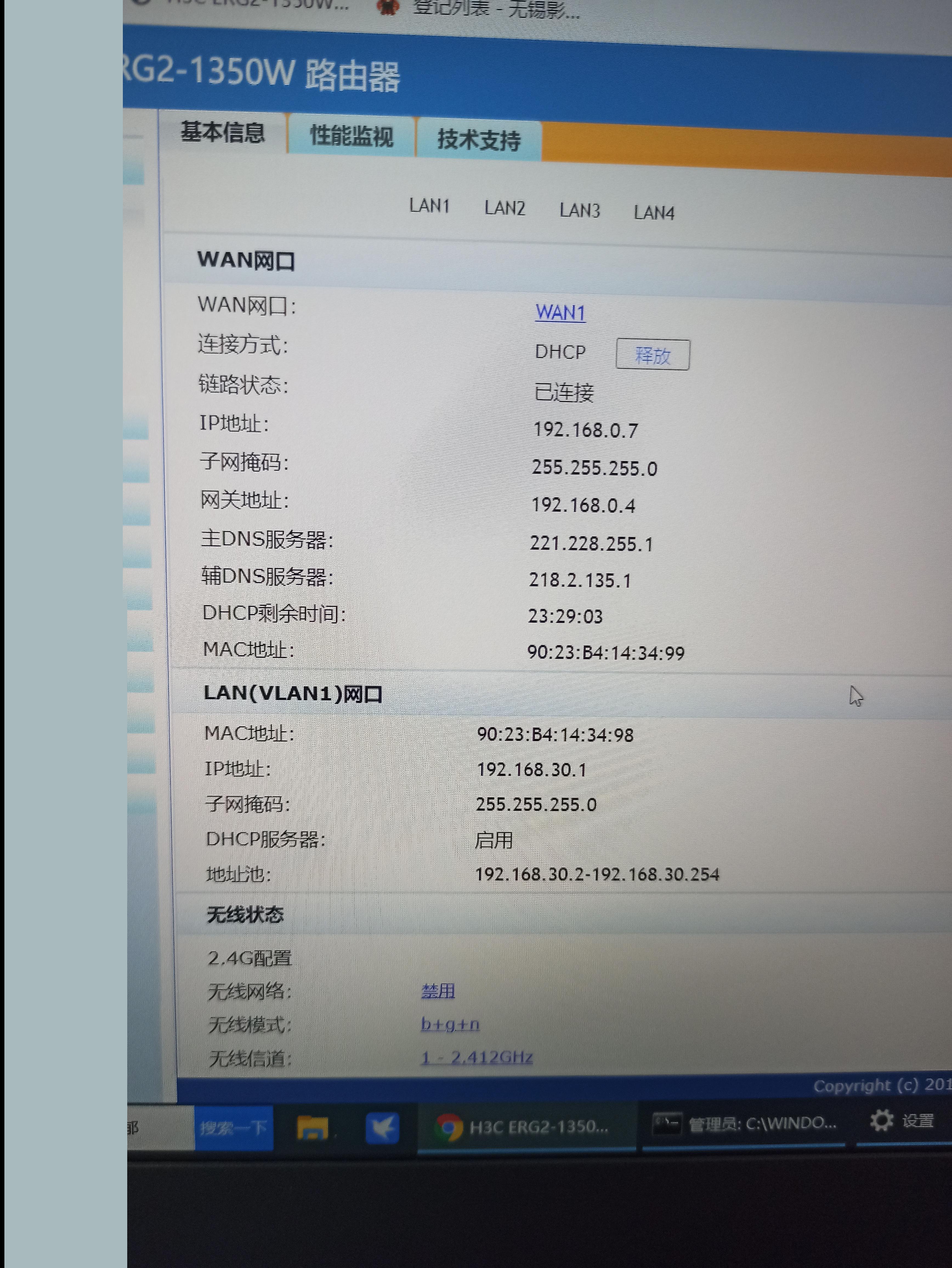

egr2_1350w路由器关闭了默认的nat,当做二级路由器使用,wan口能ping通外网,lan口下的pc ping不通外网。相反,在不关闭nat的情况下,可以连接外网,但是那样无法做静态路由。现在需要在关闭nat的模式下,让lan口能ping通外网

本端关闭nat之后,上级设备需要写回城路由,同时需要该二级路由器的内网地址网段在上级路由器nat策略中存在
上级设备写了个静态路由,两个网段现在是能正常访问的,这个二级路由换成别的傻瓜路由器都没问题,唯独华三的不行。上级路由器也不需要做nat,我是用的静态路由

在哪找到的关闭nat的地方 我一直没发现过   要是我做就不用wan口 用lan口 绑定vlan  然后写路由
哦哦 就是建立两个vlan起地址 在lan口里把两个接口改成trunk接口 绑定你建立的两个vlan的pvid 相当于在两个接口起两个地址了 然后路由写明白 应该就没问题了

你说的那个我不会额,从来没用过里面自带的vlan
