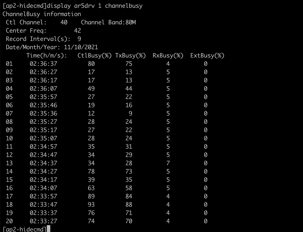

wa4320i-acn fit其中一个空口率特别高
2021-10-11提问
  • 1收藏,2115浏览
目前是ac+ap的方案,其中一个ap2,空口率特别高
禁用了和剔除了,弱信号
这个ap2很长一段时间了。求大家看看

1、升级版本到最新
2、检查附近干扰源
3、调整信道
4、尝试关闭2.4
