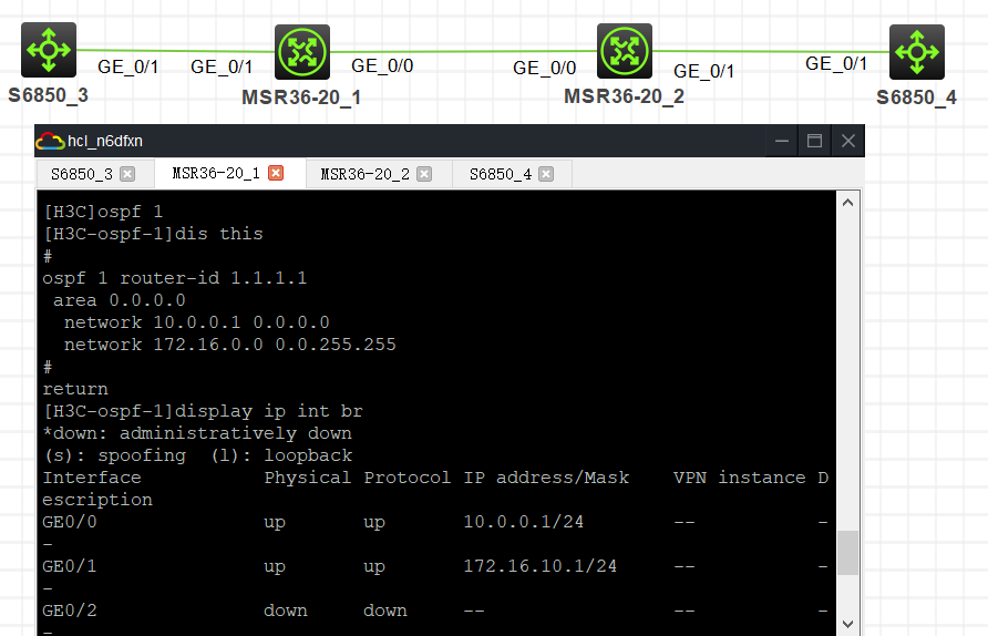

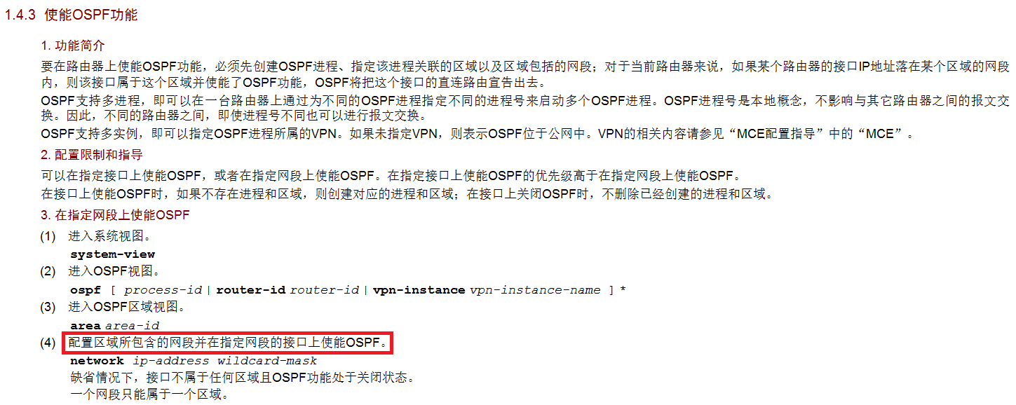

附图说明。图是配置手册上的说明以及实验截图。可以看到我network后面写的是0.0.255.255,但邻居学到的路由依然是24位的路由。
