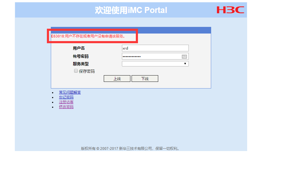

登录portal 显示E63018:用户不存在或者用户没有申请该服务
2018-07-04提问
  • 1收藏,6474浏览
当你 一段
麻烦各位分析一下配置
粉丝:52人 关注:4人

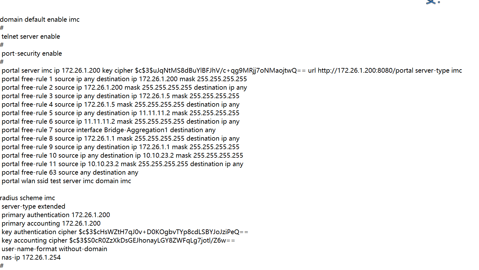

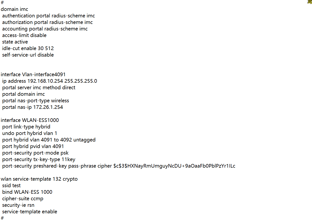

你是本地portal还是远程portal认证,请把你的配置贴出来一下,或者打400具体给你解决。
IMC 过保 400 不受理。。。
当你 发表时间:2018-07-04 更多>>
远程portal认证,配置已经发出来了。

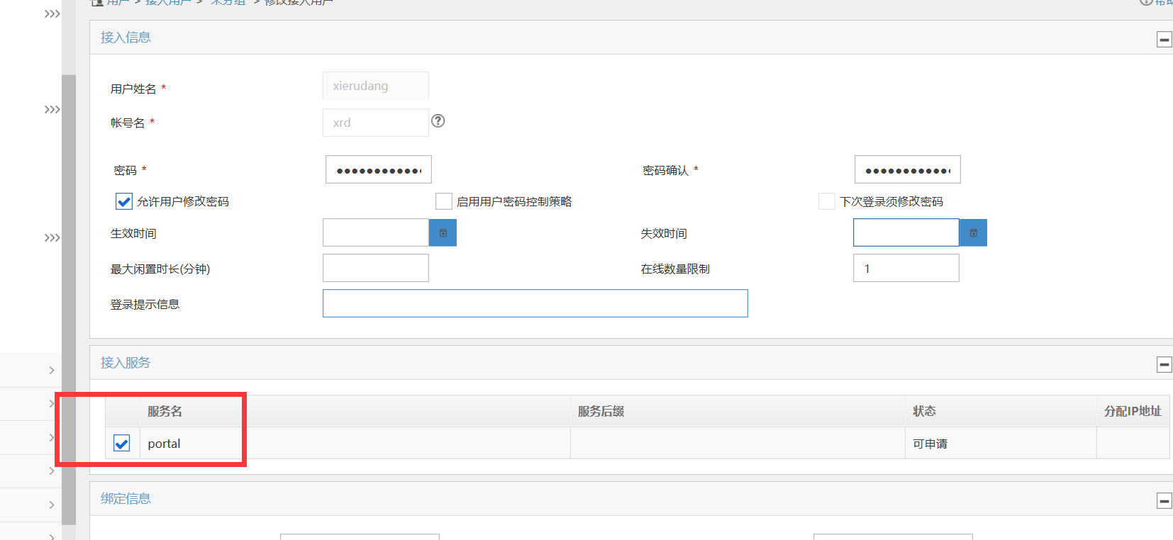

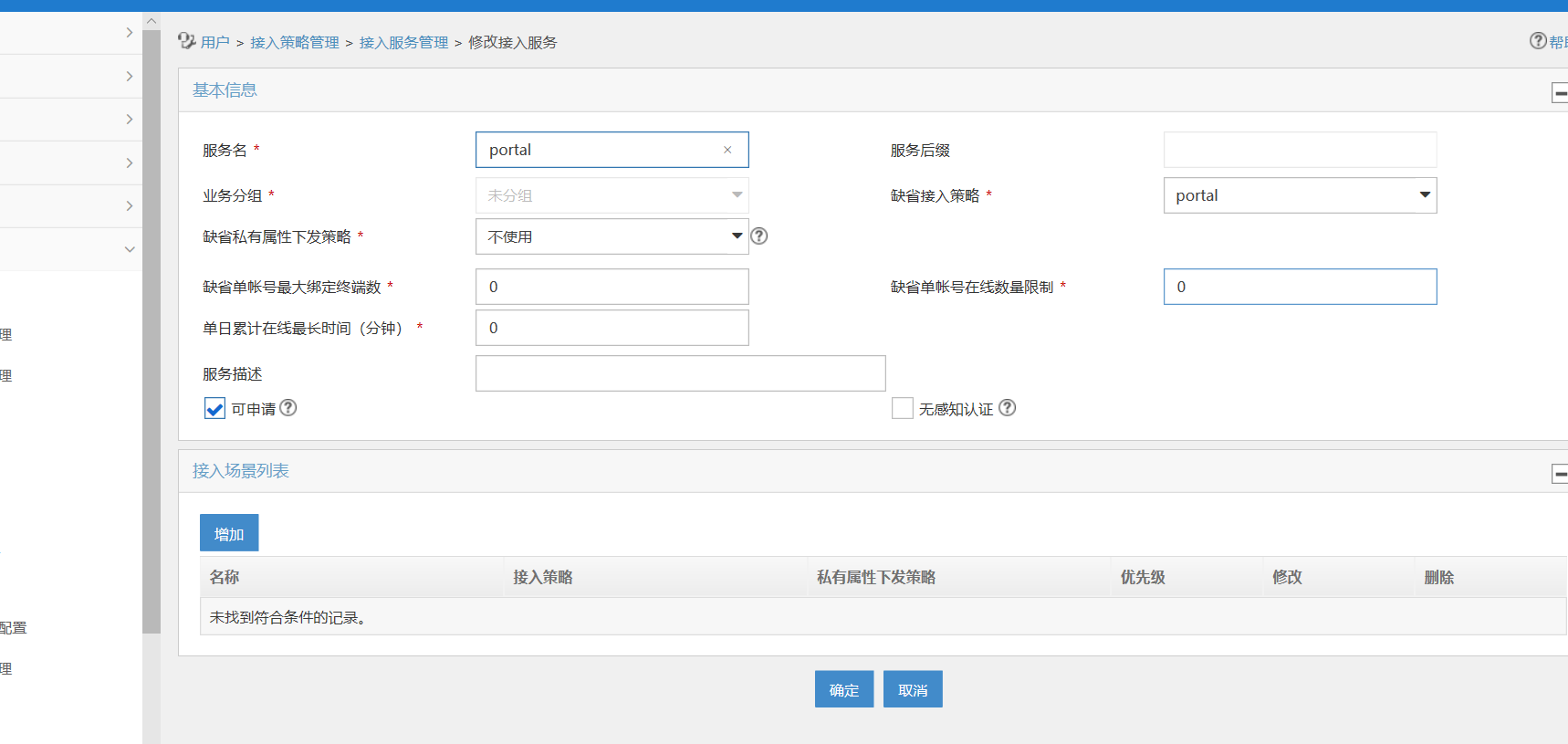

看下portal服务器是否创建了该用户或者该用户是否添加了接入服务

检查了好多遍,确定创建了用户, 创了2用户。

imc侧的配置检查了吗,确定创建了用户吗
