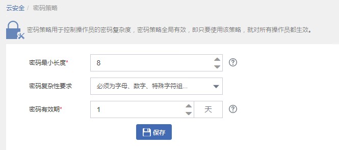

CAS E0710 请问密码策略中,密码有效期计算逻辑怎样的? 举例如下:
操作步骤:
1.CAS在10.12的9:12修改密码有效1天。
2.CAS在10.13的9:00修改密码有效2天。
CAS操作员密码实际会在如下哪种情况失效?
1.在10.13的9:12失效。
2.在10.14的9:12失效。
3.在10.15的9:00失效。

多谢啦,再确认下哈,意思密码策略有效期,计算逻辑是:修改密码策略后,所有操作员密码已使用时长,是从修改密码策略开始清零,并且从修改时刻开始计算时长对吗?
zhiliao_vRaoA 发表时间:2021-10-12
回复zhiliao_vRaoA:
没错,联机帮助中官方说法:修改密码策略后,该策略会立即生效。新注册的操作员必须遵守该策略;已经注册的操作员仅受密码有效期的影响,当密码过期后,修改密码时必须遵守该策略。
