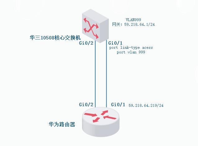

有一个需求如下:
前期已经通过华三交换机gi0/1接口和华为路由器对接过,业务也是正常的。
现在有新需求:增加一条相同业务的线路gi0/2这条线路,两条线路形成主备。请问下这个是不是需要做链路聚合,之前没有配置过,麻烦大佬给解答下,我这管华三交换机这边。

链路聚合是负载,如果要形成主备的话可以通过调整聚合组最大选中数来完成。

要做的
您好,参考
1.8.1  二层静态聚合配置举例
1. 组网需求
l              Device A与Device B通过各自的以太网端口GigabitEthernet1/0/1~GigabitEthernet1/0/3相互连接。
l              在Device A和Device B上分别配置静态链路聚合组,并使两端的VLAN 10和VLAN 20之间分别互通。
l              通过按照报文的源MAC地址和目的MAC地址进行聚合负载分担的方式,来实现数据流量在各成员端口间的负载分担。
2. 组网图
图1-5 静态聚合配置组网图
3. 配置步骤
(1)        配置Device A
# 创建VLAN 10,并将端口GigabitEthernet1/0/4加入到该VLAN中。
<DeviceA> system-view
[DeviceA] vlan 10
[DeviceA-vlan10] port gigabitEthernet 1/0/4
[DeviceA-vlan10] quit
# 创建VLAN 20,并将端口GigabitEthernet1/0/5加入到该VLAN中。
[DeviceA] vlan 20
[DeviceA-vlan20] port gigabitEthernet 1/0/5
[DeviceA-vlan20] quit
# 创建二层聚合接口1。
[DeviceA] interface bridge-aggregation 1
[DeviceA-Bridge-Aggregation1] quit
# 分别将端口GigabitEthernet1/0/1至 GigabitEthernet1/0/3加入到聚合组1中。
[DeviceA-gigabitethernet1/0/1] port link-aggregation group 1
[DeviceA-gigabitethernet1/0/1] quit
[DeviceA] interface gigabitethernet 1/0/2
[DeviceA-gigabitethernet1/0/2] port link-aggregation group 1
[DeviceA-gigabitethernet1/0/2] quit
[DeviceA] interface gigabitethernet 1/0/3
[DeviceA-gigabitethernet1/0/3] port link-aggregation group 1
[DeviceA-gigabitethernet1/0/3] quit
# 配置二层聚合接口1为Trunk端口,并允许VLAN 10和20的报文通过。
该配置将被自动同步到聚合组1内的所有成员端口上。
[DeviceA-Bridge-Aggregation1] port link-type trunk
[DeviceA-Bridge-Aggregation1] port trunk permit vlan 10 20
 Please wait... Done.
 Configuring GigabitEthernet1/0/1... Done.
 Configuring GigabitEthernet1/0/2... Done.
 Configuring GigabitEthernet1/0/3... Done.
# 配置全局按照报文的源MAC地址和目的MAC地址进行聚合负载分担。
[DeviceA] link-aggregation load-sharing mode source-mac destination-mac
(2)        配置Device B
Device B的配置与Device A相似,配置过程略。
(3)        检验配置效果
# 查看Device A上所有聚合组的摘要信息。
[DeviceA] display link-aggregation summary
Aggregation Interface Type:
BAGG -- Bridge-Aggregation, RAGG -- Route-Aggregation
Aggregation Mode: S -- Static, D -- Dynamic
Loadsharing Type: Shar -- Loadsharing, NonS -- Non-Loadsharing
Actor System ID: 0x8000, 000f-e2ff-0001
AGG         AGG       Partner ID               Select Unselect   Share
Interface   Mode                               Ports  Ports      Type
BAGG1       S         none                     3      0          Shar
以上信息表明,聚合组1为负载分担类型的静态聚合组,包含有三个选中端口。
# 查看Device A上全局采用的聚合负载分担类型。
[DeviceA] display link-aggregation load-sharing mode
Link-Aggregation Load-Sharing Mode:
  destination-mac address, source-mac address
以上信息表明,所有聚合组都按照报文的源MAC地址和目的MAC地址进行聚合负载分担。
1.8.2  动态聚合配置举例
1. 组网需求
l              在Device A和Device B上分别配置动态链路聚合组,并使两端的VLAN 10和VLAN 20之间分别互通。
2. 组网图
图1-6 动态聚合配置组网图
3. 配置步骤
(1)        配置Device A
[DeviceA] vlan 10
[DeviceA] vlan 20
# 创建二层聚合接口1,并配置该接口为动态聚合模式。
[DeviceA-Bridge-Aggregation1] link-aggregation mode dynamic
(2)        配置Device B
(3)        检验配置效果
BAGG1       D         0x8000, 000f-e2ff-0002   3      0          Shar
以上信息表明,聚合组1为负载分担类型的二层动态聚合组,包含有三个选中端口。
粉丝:42人 关注:6人
以下是链路聚合的配置参考命令:
[H3C]sysname SW1
[SW1]vlan 10
[SW1-vlan10]quit
[SW1]int gi 1/0/3
[SW1-GigabitEthernet1/0/3]port link-type access
[SW1-GigabitEthernet1/0/3]port access vlan 10
[SW1-GigabitEthernet1/0/3]description <connect to PC>
[SW1-GigabitEthernet1/0/3]quit
[SW1]int Bridge-Aggregation 1   //创建链路聚合组1
[SW1-Bridge-Aggregation1]quit
[SW1]int range gi 1/0/1 to gi 1/0/2
[SW1-if-range]port link-aggregation group 1  //将链路聚合组应用到接口
[SW1-if-range]quit
[SW1]int Bridge-Aggregation 1  //继续配置链路聚合组1
[SW1-Bridge-Aggregation1]port link-type trunk
Configuring GigabitEthernet1/0/1 done.
Configuring GigabitEthernet1/0/2 done.
[SW1-Bridge-Aggregation1]undo port trunk permit vlan 1
[SW1-Bridge-Aggregation1]port trunk permit vlan 10
