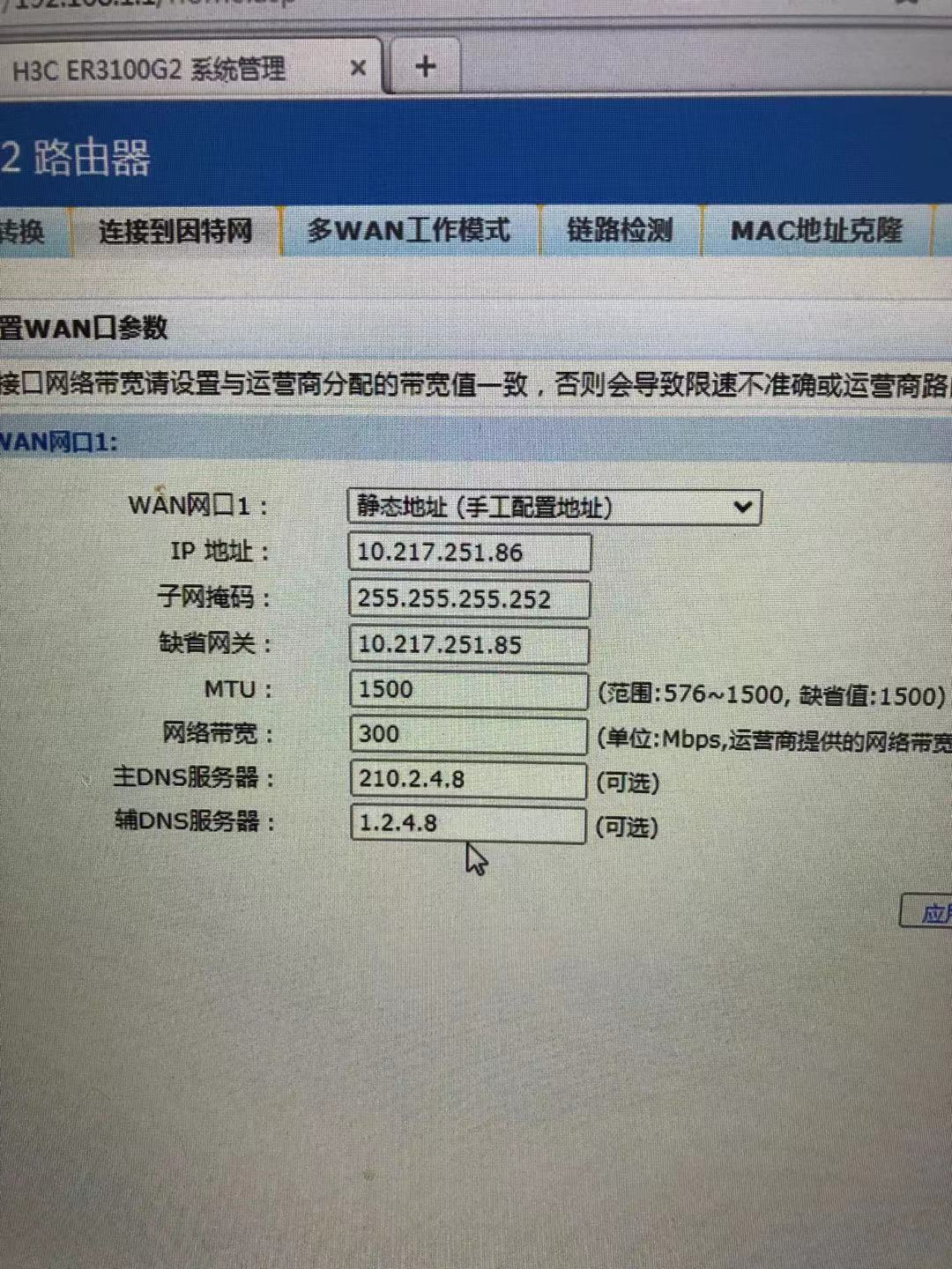

1、如何选择和配置H3C S1850V2-28P交换机的端口与 H3C ER3100G2路由器的LAN口对接?应注意的关键点是什么?
2、 H3C ER3100G2路由器端如何配置?IP地址如何规划?

        H3C ER3100G2路由器1台,其WAN口已接入互联网,计划在LAN1、LAN2、LAN3口下各挂1台H3C S1850V2-28P交换机负责一个办公区域,每台交换机下均需另配置4个VLAN(VLAN1除外),以实现一个部门的终端可在三个办公区域工作。所有终端均配静态IP地址,实现IP地址与MAC地址绑定,通过路由器上网。
