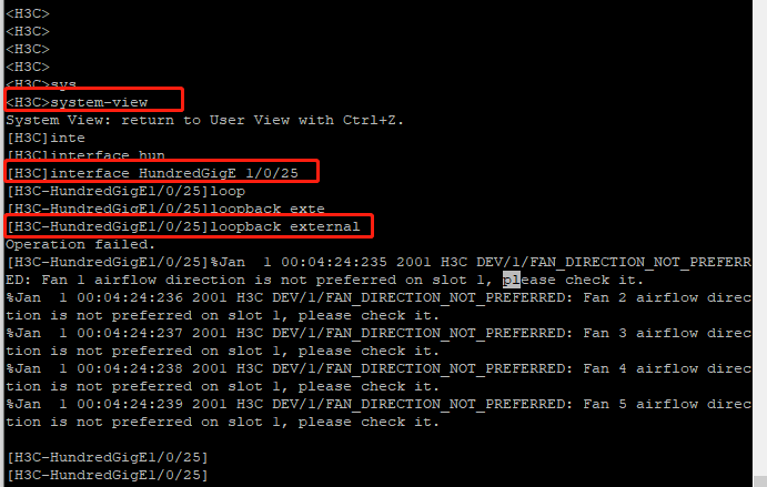

H3C S6850-56HF 以太网交换机 loopback external命令提示Operation failed.
根据“二层技术-以太网交换配置指导-以太网接口配置.pdf”中1.5.19章节开启以太网接口的环回功能说明,输入system-view命令进入系统视图,输入interface HundreGigE 1/0/25进入以太网100G接口视图,输入命令loopback external开启以太网接口外部环回功能,但是在输入loopback external命令后提示Operation failed.

请问下是否登录用户必须是network-admin才能执行loopback external命令,但是loopback internal内环命令执行成功了的。如果是因为network-admin、配置了port up-mode导致Operation failed,那是否loopback internal也应该报失败哇?

H3C S6850-56HF 以太网交换机 loopback internal内环命令是成功了的。
